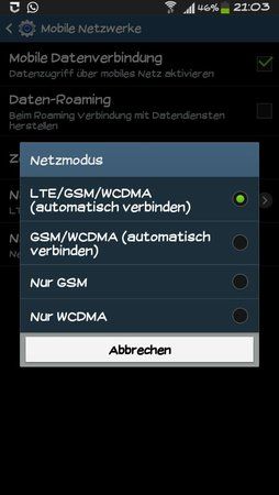

So siehts bei der Baltic aus, war aber vorher bei der DBT auch so.
Bei mir mit CM11 wird LTE als Auswahl angezeigt, hab allerdings keine LTE Option weil an meinem Wohnort und Umgebung die Verfügbarkeit nur Fleckenweise gegeben ist

So sieht es bei mir aus...
Hab die Baltic mit Odin draufgepackt,solltest dir das nochmal ansehen,ist wirklich nicht schwer...

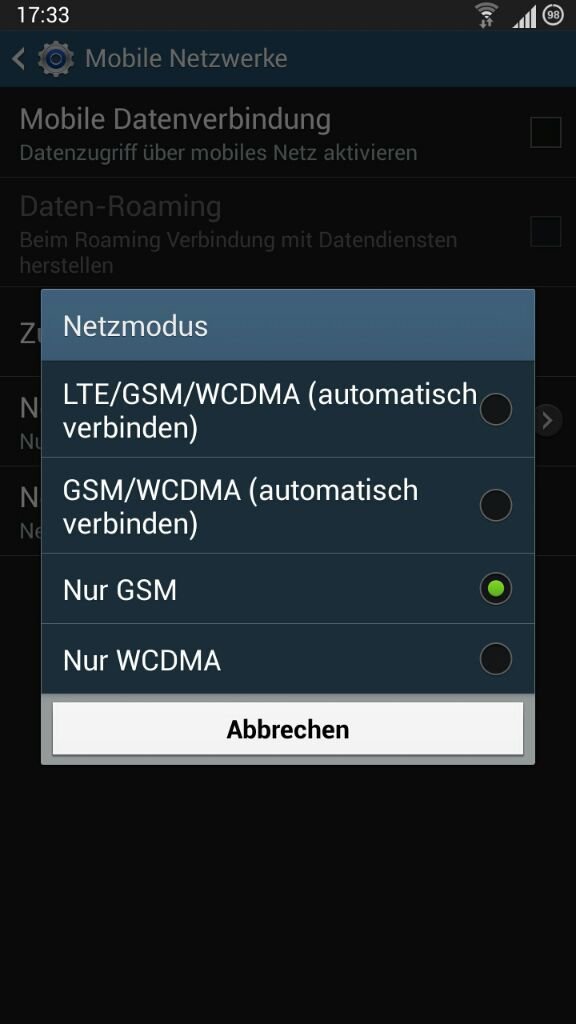

es ist ja nicht der empfang der nicht geht, sondern im menüpuntk steht nicht mal 4g/lte zur auswahl, sondern nur wcdma/gprs.
