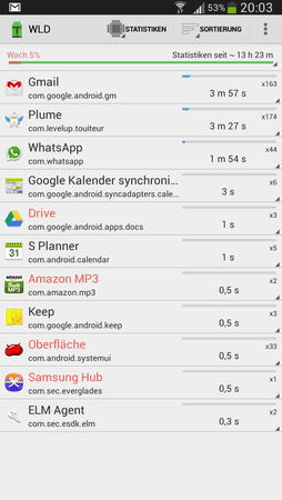

@dada1234: ganz rechts siehst du wie oft die CPU aufgeweckt wurde. Nach 1-2 Tagen ist sonnenklar, welche App zu vorwitzig ist. Oder den WLD zurücksetzen und das Mega in den Flugmodus schicken. Danach sollte der Übeltäter entlarvt oder zumindest eingegrenzt sein.
Bei mir ist z. B. Plume so ein Unruhestifter, obwohl ich dieser App das eigenständige Synchronisieren verboten habe. Aber es gibt nunmal keinen besseren Twitterclienten und deshalb nehme ich es in Kauf. Nur sparen ist eben auch keine Lösung ;)

Danke für für info Timo.
Was ist den entscheidender, die Zahl der weckrufe oder die Zeit die da angezeigt wird?
Gute Frage und um ehrlich zu sein: ich weiß es nicht. Nachdem diese beiden Werte Zeit/Anzahl Wakelocks offenbar in Relation zueinander stehen, denke ich, dass es letzlich nicht entscheidend ist. Meine beiden Tabellenführer gleichen sich von den Werten her, nur Whatsapp weist ein Übergewicht beim Zeitfaktor auf.
Beobachte es doch heute mal über Nacht. Hoffentlich kannst du dich morgen über ein verwertbares Ergebnis freuen. Ich würde vorher noch vollständig aufladen und dann Flugmodus...
Tipp: geh mal in die Einstellungen (von WLD) und experimentiere mit den beiden zu setzenden Haken. Der 2. (Statistiken seit dem letzten Abstecken) wäre morgen früh interessant, der 1. zeigt die Systemprozesse, was allerdings mehr Rätsel aufgibt als es evtl. hilft. Der Spitzenreiter ist bei mir "1013". Offenbar Audio_out und ich vermute, dass das OK ist. Unbedingt auf die gelisteten Systemeinträge tippen! Ist nicht uninteressant...Ich hatte z. B. viele Screen_frozes, was ich auf leichtes Ruckeln wegen des Energiesparmodus zurückführe.
