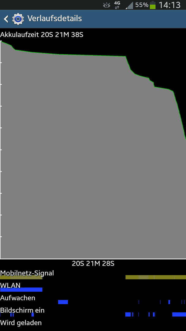

Wahrscheinlich läuft ein Widget oder eine App im Synchronisationsrausch Amok. Guck doch mal nach, ob das Mega sehr oft geweckt wird wenn der Bildschirm aus ist.
Ich hab da z. B. auch noch ein ziemlich langes Wakeup, dem ich noch nicht auf die Spur gekommen bin. Allerdings ist es bei mir nicht bzw. kaum akkurelevant.

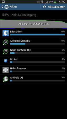

Wer ist denn stark am Konsum beteiligt? Anbei ein shot zu Vergleichszwecken..

Lad dir mal CPU Spy runter und where is my droid power. Where is my droid power zählt dir die apps nach dem Akkuverbrauch an bei mir war mal ein Chatprogramm schuld für ein schnellen Akkuverbrauch. und CPU Spy kannst du gucken ob der Prozessor im Standby weiterarbeitet oder in den Deep Sleep geht. Falls niht hast du eine App, die die ganze zeit im Hintergrund weiterarbeitet.

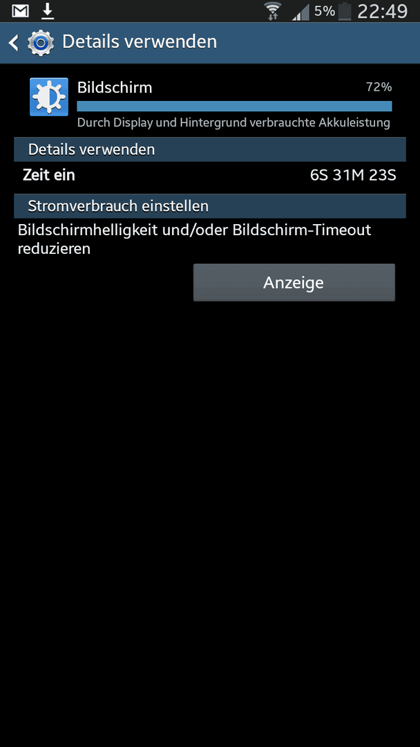

Nach einem sehr langen Tag:
Reaktionen: TheCDC
Akku Laufzeit scheint ja echt besser als beim Note zu sein... Bin echt beeindruckt!
Zumindest ebenbürtig. Der Akku hat nun einige Ladezyklen hinter sich und scheint gut im Saft zu stehen. Man muss allerdings beachten, dass der Verbrauch an einem Tag entstanden ist. Erstreckt sich die Entladung auf zwei oder mehr Tage, erreicht man i.d.R. keine so hohen Bildschirmwerte, weil der Mobilfunk (selbst im Standby) relativ mehr verbraucht.
Btw.: ich war selbst erschrocken, dass ich soo viel Zeit an einem Tag mit dem Mega verplempert habe. Das muss anders werden. Na ja, man richtet nicht alle Tage einen derartig verspielten neuen Launcher ein (3D Launcher).
Im obigen Wert sind dreieinhalb Stunden Browser bei 4g-Verbindung enthalten. Da kann man echt nicht meckern.
