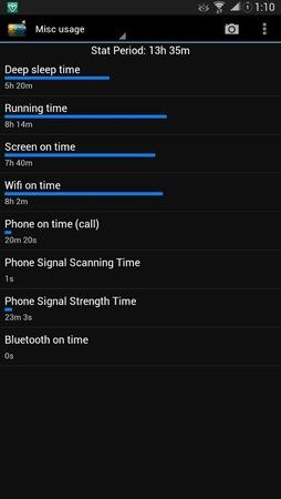

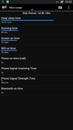

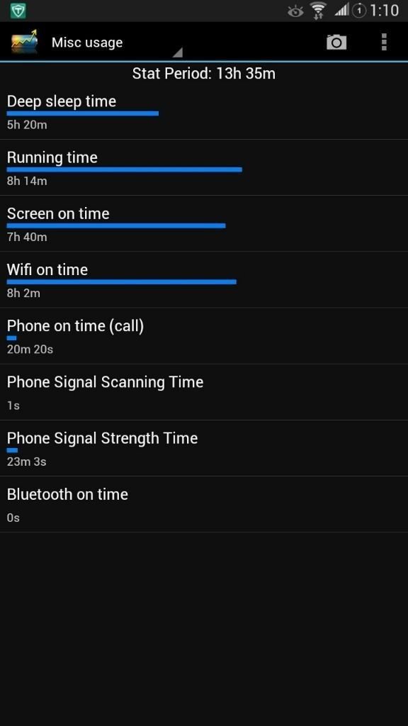

Hier mal ein besseres Ergebnis, leider nur durch den Flugzeugmodus erreicht...
Es ist schon merkwürdig, wie die Akkulaufzeit mit der Zeit immer weniger wird, momentan komme ich selbst im Flugzeugmodus auf keine 6 Stunden Display an mehr...
Wie ist sowas nur möglich ?
Hast Du schon mal mit einer App überprüft, wer/was da den Strom verbraucht bzw. was zeigt Battery Stats Plus an?
Gesendet von meinem GT-I9205 mit der Android-Hilfe.de App

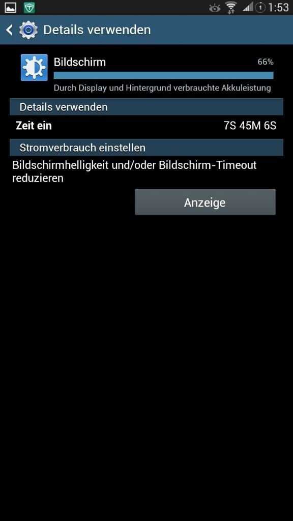

Der Bildschirm ist noch immer mit Abstand der Top Akkuverbraucher, das einzige was ich verändert habe, ist die 32GB Sandisc gegen eine 64GB Samsung SD Karte zu tauschen.
Was sagen die Wake-Locks?

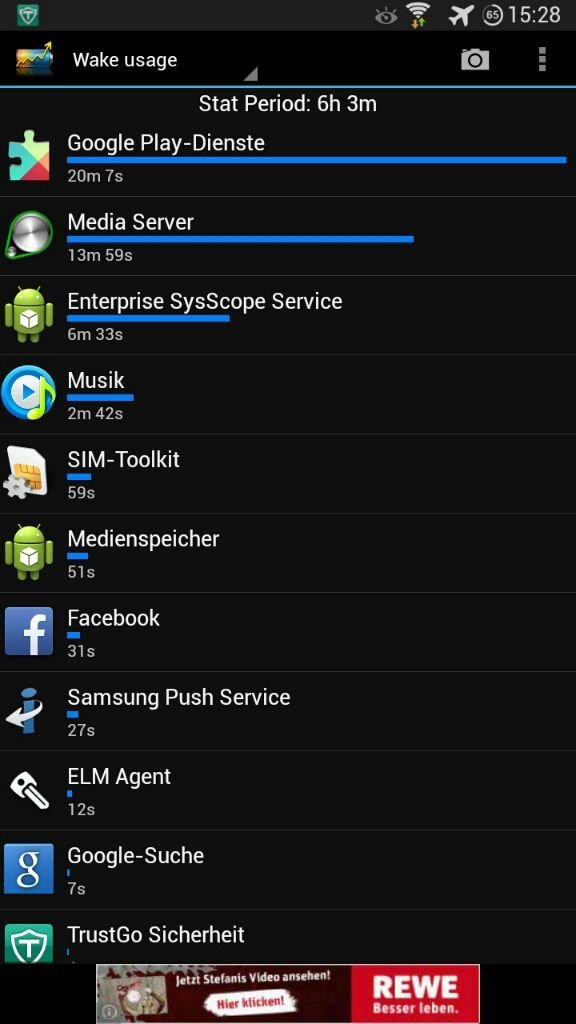

Meinst du das ?

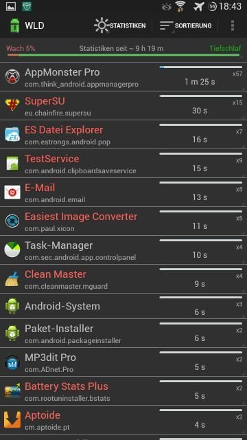

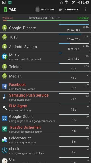

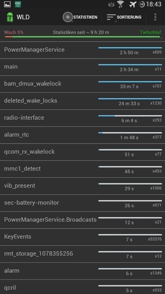

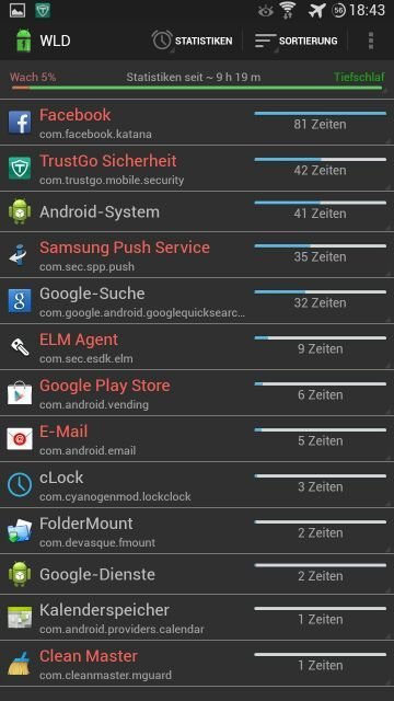

Ich habe jetzt mal den Wakelock Detector benutzt, da ich das von dir beschriebene in Battery Stats Plus nicht finden kann.

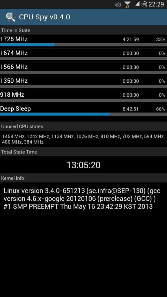

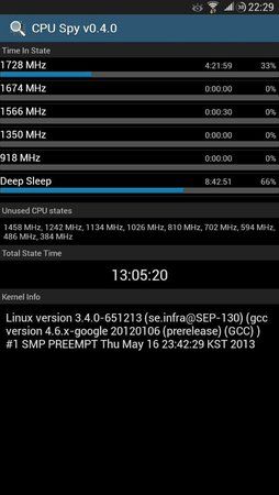

Ich habe da was entdeckt, wenn das Display an ist scheint die CPU nur mit vollem Takt zu laufen, nun muss ich nur heraus finden, wodurch das verursacht wird.
Ich hab's gefunden, hatte in Wanam Exposed den Benchmarkmodus aktiviert...
Nun mal beobachten, ob die Laufzeit wieder besser ist.

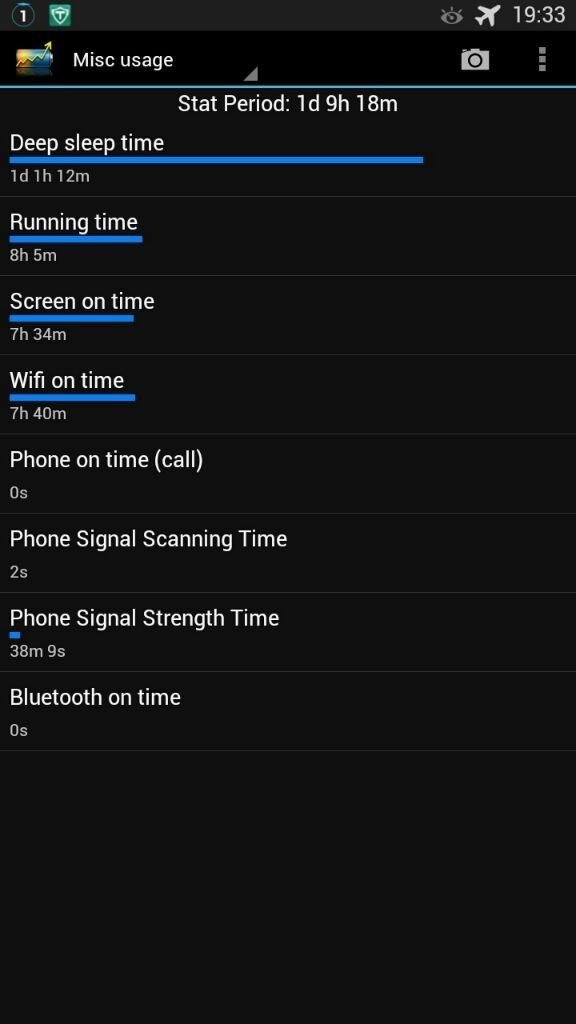

Die Akkulaufzeit ist besser als jemals zuvor, 7h,45min Display an, mit aktiviertem GSM.
So gefällt mir das.

2. Nach wie vor habe ich das Problem, dass das Mega 6.3 über nachts, im Flugzeugmodus, 10-12% verliert. Ich habe schon alles ausprobiert und schon etliche Apps die laut wake lock detector das Mega 6.3 aus dem Schlaf reisen deinstalliert, darunter nütziches Zeug wie Juiceplotter und Datenvolumenlogger, alles ohne Erfolg. Ich brauche nun mal eine App, die mir mitteilt wieviele MB von monatlichen Datenvolumen verbraucht sind. Ich kann die nicht deinstallieren, nur weil laut wake lock detector so eine App den Mega 6.3 aus dem Tiefschlaf holt.
Mit dem Samsung S2 waren all diese Apps nie ein Problem (nachts max 1% Akkuentladung), und verstehe deswegen nicht, warum das alles mit dem Mega 6.3 nicht gehen soll.
Im Moment zeigt der wake lock detector 377 Weckvorgänge für Skype an, 1992 für My Data Manager (Datenvolumenzähler), 852 für K-9 Mail und 116 für den Juiceplotter, den ich gestern abends wieder installiert habe. Soll ich all diese Apps deinstallieren, nur weil der Mega 6.3 nicht damit klar kommt? Wieso sind diese Apps nicht ein Problem mit dem S2?

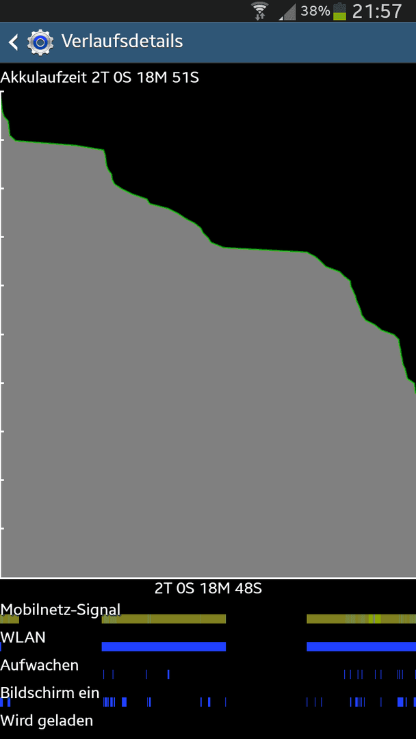

Ich hatte das auch mal. Seit ich (fast) allen Apps und Widgets das eigenmächtige Synchronisieren abgewöhnt habe und weitestgehend beim Starten der App manuell synchronisiere ist Schluss mit dem ständigen Aufwachen. Allerdings lasse ich nahezu alle Googledienste unbehelligt. Auf einen 2. E-Mail Clienten habe ich jedoch verzichtet, ich hatte K9 ebenso wie Aquamail. Diese Apps ziehen bei Pushdiensten aber erheblich mehr als Gmail und waren für mich nicht mehr tragbar.
Siehe Screenshot, Laufzeit 2 Tage, Bildschirm an dabei gut 4 Stunden.
