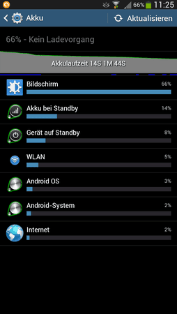

nach 3 Ladevorgängen die auch bedingt durch das Einstellen und Einrichten des Mega begleitet wurden kam ich immer auf ca. 6.5 Std. Display on.
Ich habe nicht gezockt lediglich Internet, Whatsapp, Telefon und Musik.
Was mich allerdings schwer überrascht, ist der Akkuverbrauch über Nacht, bei eingeschaltetem Flugmodus.
bei ca. 8 Std. Flugmodus hat es einmal 10% und heute Nacht sogar 15 % Akkuleistung verloren.
Bei meinem Note II hatte ich bei eingeschalteten Flugmodus lediglich einen Verlust von 3% zu verzeichnen.
Hier mal ein Screeshot von heute morgen ich hatte bei 81 % den Flugmodus eingeschaltet wie man sieht nur noch 66%.
Hat jemand einen Tipp, wie ich dem nächtlichen Stromverbraucher auf die Schliche komme?

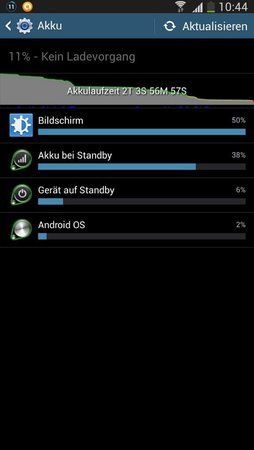

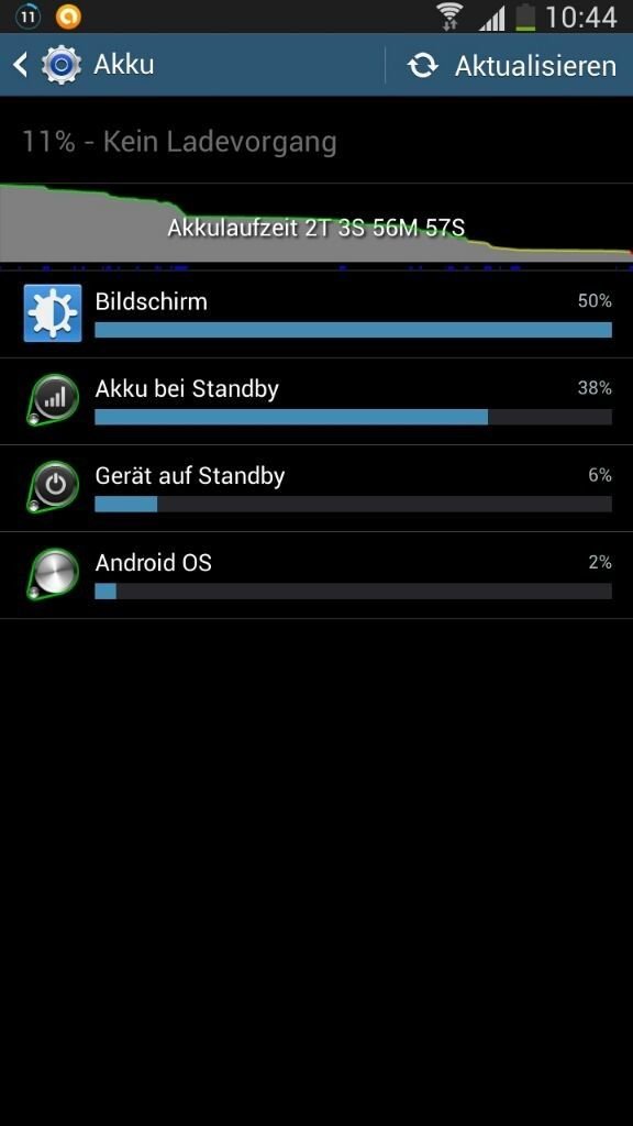

Akku bei Standby säuft einfach zu viel bei mir.
2 Tage und 12 Stunden, bei 7 Stunden 41 Minuten Bildschirm-AN. Ein Wunder, nach dem Note 1 ... ;)
