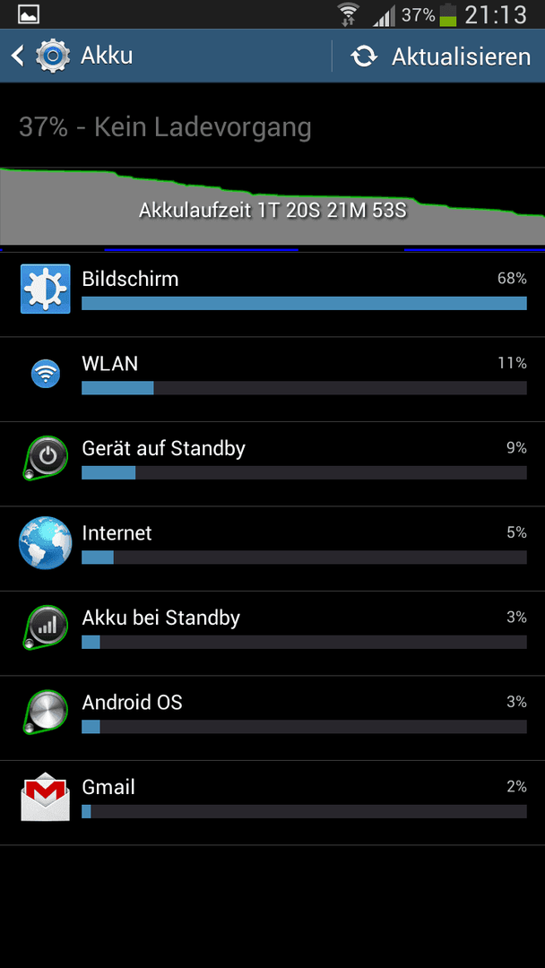

Nö, ich bin sowas von zufrieden. Seit ich von Grund auf neu aufgesetzt habe ist es perfekt. Als relativ starken Verbraucher konnte ich LTE ausmachen. Ich hab auf H+ zurück geschaltet und bin übers Wochenende vorwiegend per WLAN online. Ergebnis siehe Bild. Screen-on bei einer Restladung von 37% gut 4 1/2 Stunden. Einfach klasse...

Habe es auch von Grund auf neu aufgesetzt, hatte vor dem Flash zurückgesetzt und danach ... jetzt habe ich wieder die üblichen Apps deaktiviert aber es macht keinen Unterschied.
