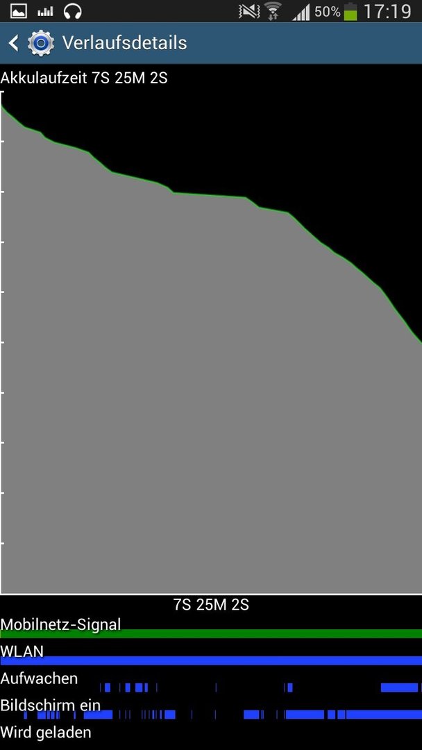

War mal der Bildschirm aus lief weiterhin Musik in voller Lautstärke. Amsonsten gesurft via WLan oder Video geschaut (ZDF Mediathek, Youtube, Watchever).
