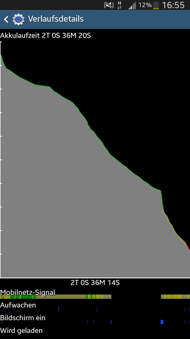

Habe hier einmal die Kurve der letzten 2 Tage... habe das Handy so gut wie Gar nicht benutzt, d8e meisten Funktionen deaktiviert und Zwischendurch noch den Flugmodus aktiviert und komme auf schlappe 2 Tage standby....

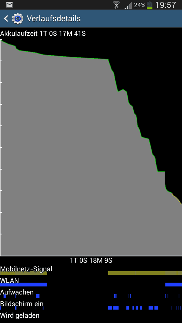

Zu deinem Screenshot oben: unter Standby verstehe ich aber etwas anderes. Dein Mega war doch nur vergleichsweise kurz im Flugmodus? Zudem hast du teils sehr schlechten Empfang, da ist hoher Verbrauch völlig normal. Hast du mal von LTE auf HSPA zurückgeschaltet? Bei schlechter Empfangslage soll das einiges bewirken.
Im Flugmodus sollte es so aussehen wie auf meinem Screenshot. Die abfallende Kurve bedeutet bei mir gut 4 Std. hohe Beanspruchung.

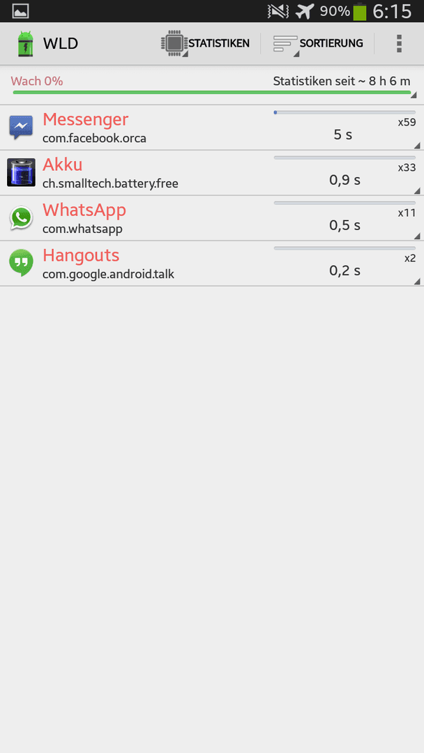

laut Hilfsapp alles Im Grünen Bereich...

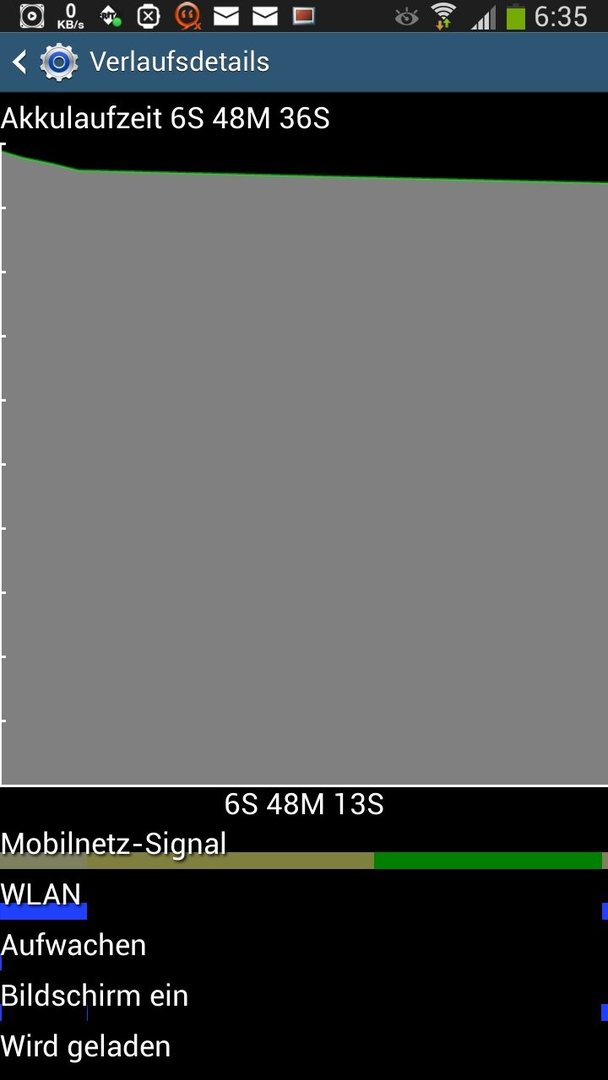

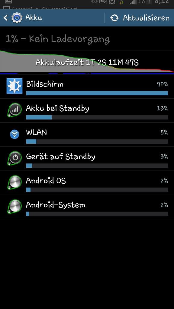

Ein aktiviertes Funksignal oder eine SD-Karte kann den Verbrauch nicht so hoch treiben. LTE auszuschalten hilft auch bei E+. Dann muss das Mobilfunkmodem nicht nach LTE-Signalen suchen, welche nicht vorhanden sind. Ich habe mit aktivem 3G ca. 1% Verlust pro Nacht.

Von tomkats werten kann ich nur träumen...
Ich hab kein root und alle apps nur normal deaktiviert, sind ca 25 Stück. Dazu alle Dienste und ortungen angeschaltet. Akkuverbrauch sieht bei mir wie bei Pascal aus
Wie gesagt, bei meinem s4 mini sieht es deutlich besser aus. Kann mein mega nicht zurück schicken, da bei getgoods gekauft.

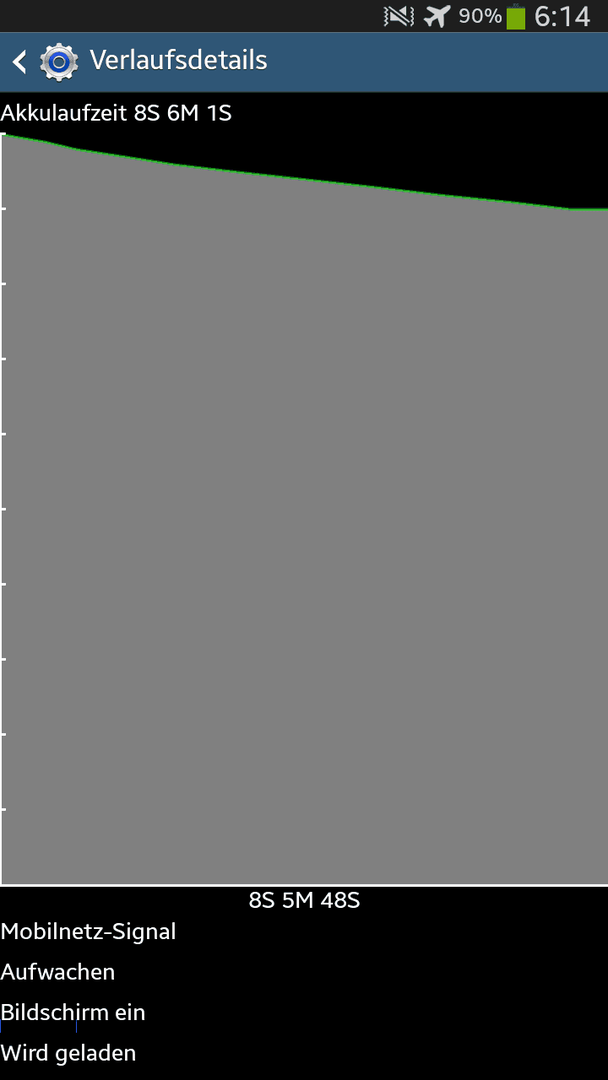

Ich hab erste Erfolge zu verzeichnen . Nachdem ich heute immer noch zu hohen Standby Verbrauch hatte, habe ich nochma wild alle Funktionen Abgeschaltet und Verstellt. Habe jetzt in 3h Flugmodus 1% Verbrauch gehabt... Weiß aber dummerweise nicht, woran genau der niedrige Verbrauch auf einmal festzumachen ist...

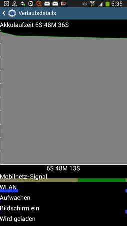

Guten Abend
also ich bin mit meinen werten sehr zufrieden.
