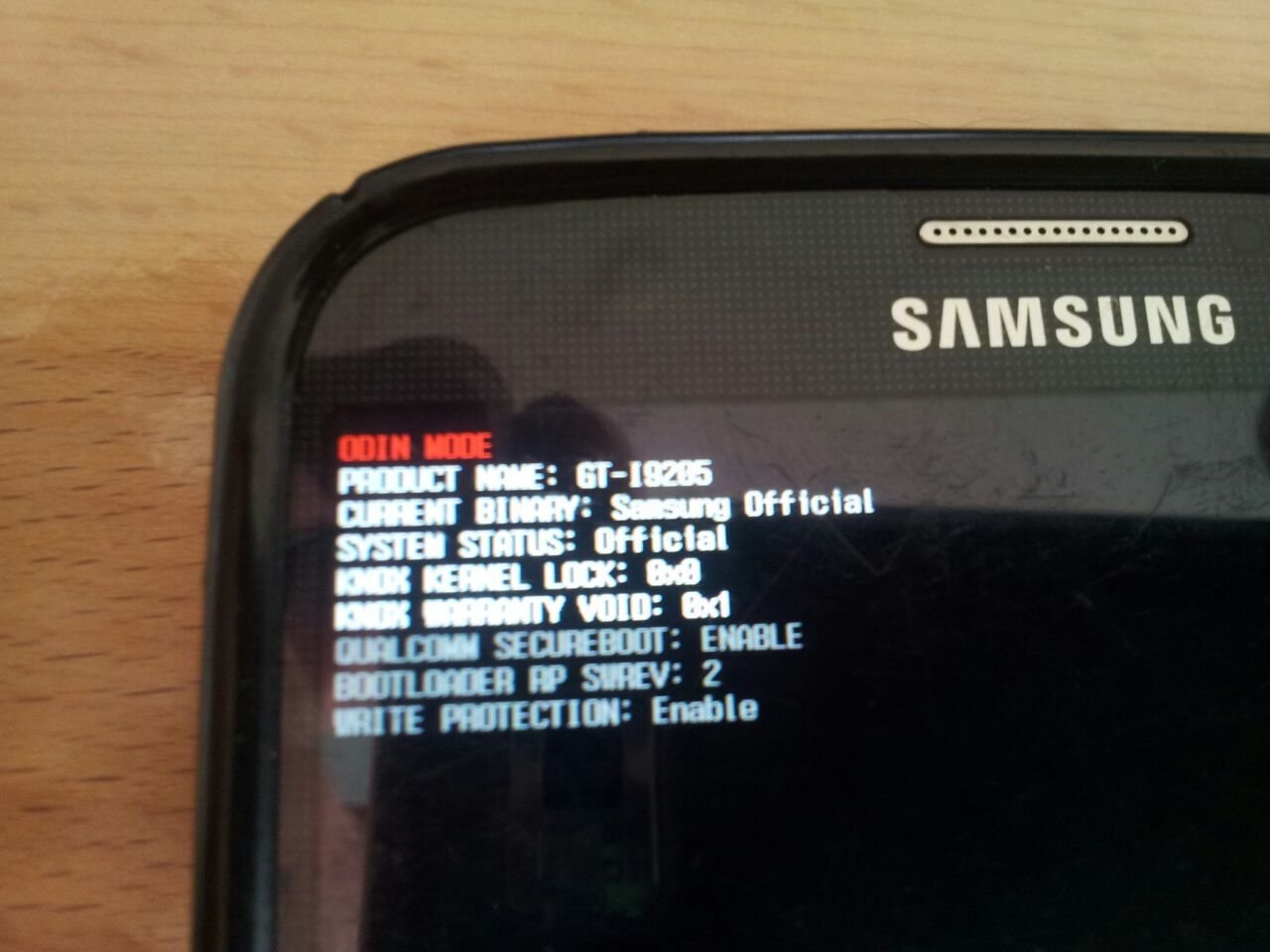

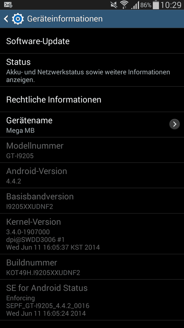

Hi also dann hab ich mir jetzt den Knox an bord geholt!?
Was kann ich jetzt noch machen? bringt man den wieder weck ?
Was kann ich jetzt noch machen, bring ich jetzt noch ne CM oder andere drauf?
Starte mal mit Lautstärke Runter + Power + Homebutton ins Download Menü, dort müsste jetzt was stehen mit Knox 0x0
Weg bekommt man das nicht mehr, Root ist trotzdem machbar, aber ein zurück auf 4.2.2 ist jetzt unmöglich.
Reaktionen: 177020
Das heißt 4.4.2 und höher geht trotzdem noch und da kann ich cm oder andere nehmen?
Steht auf 0x1, ist also schon "ausgelöst" dein Garantie Anspruch hat sich damit eh verabschiedet.
Klar, Custom Roms gehen weiterhin, egal welche.
Nur eben das flashen einer Alten Original Samsung mit kleinerer Versionsnummer geht nicht mehr.
Reaktionen: 177020
