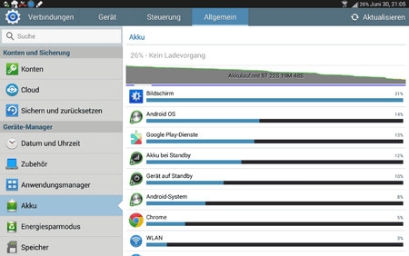

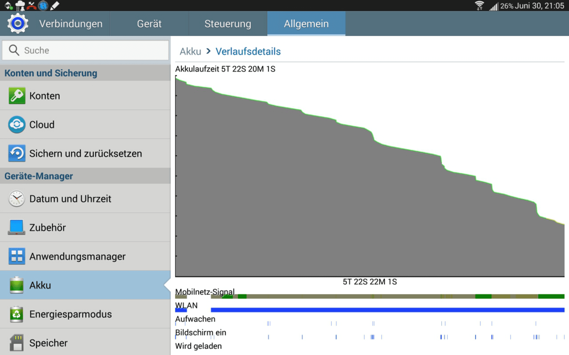

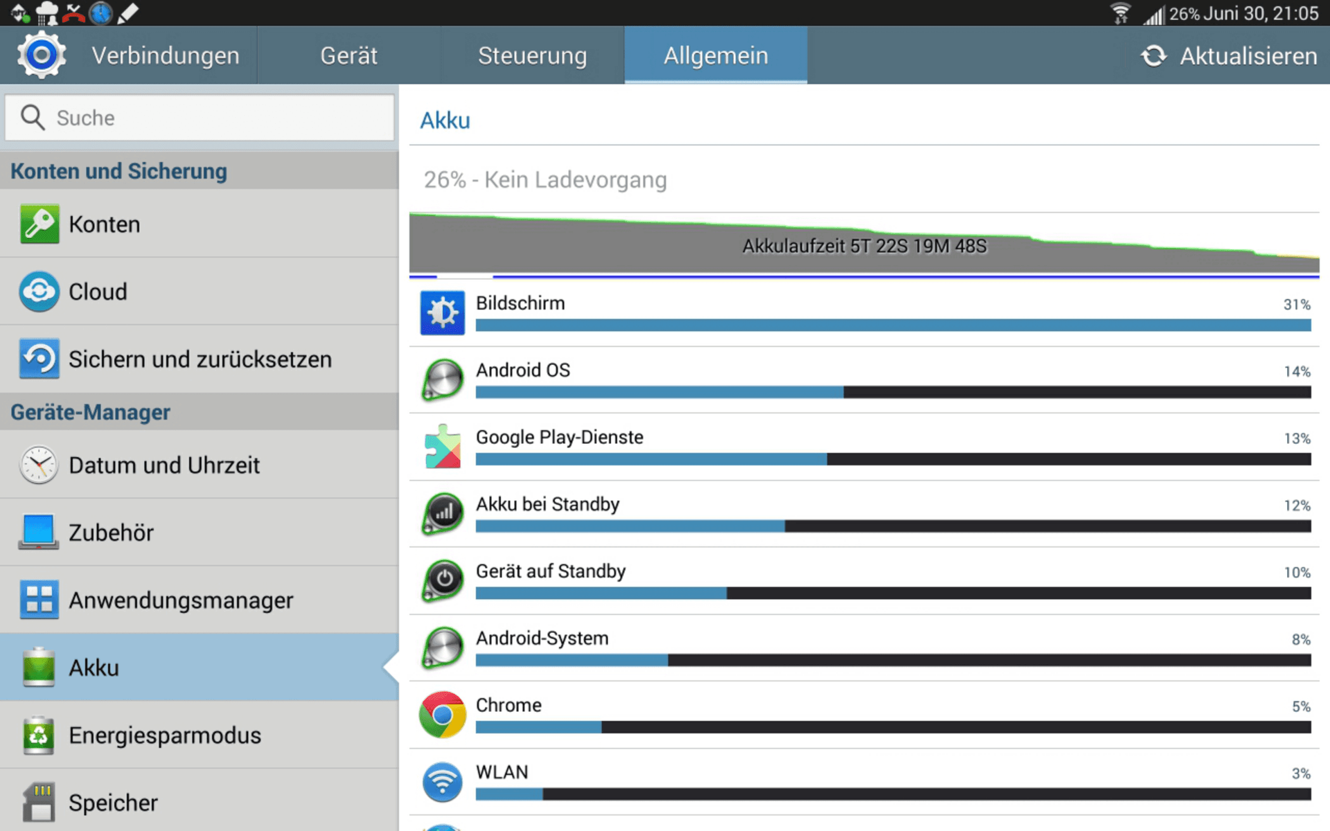

Bin sehr zufrieden nun mit der Laufzeit.
Habe dank root recht viel Samsung Bloatware gelöscht.
