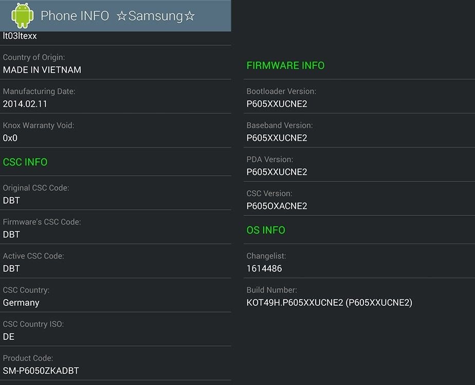

Die DTM Version ist nicht aktueller als die NEE, auch wenn sie später veröffentlicht wurde. Bei der DTM gibt es aber wohl Probleme mit dem flashen bei einigen Leuten. Bitte versuche die NEE zu flashen, die funktioniert problemlos und hat DBT integriert.
Du musst auf keinen Fall rooten oder CSC umstellen!
@AsusFan: Gibt's doch schon einige offizielle... Wer unverständlicherweise auf die DBT wartet kann wahrscheinlich lange warten. Die werden bestimmt um den Towelroot im Kernel zu fixen den Rollout angehalten haben.
