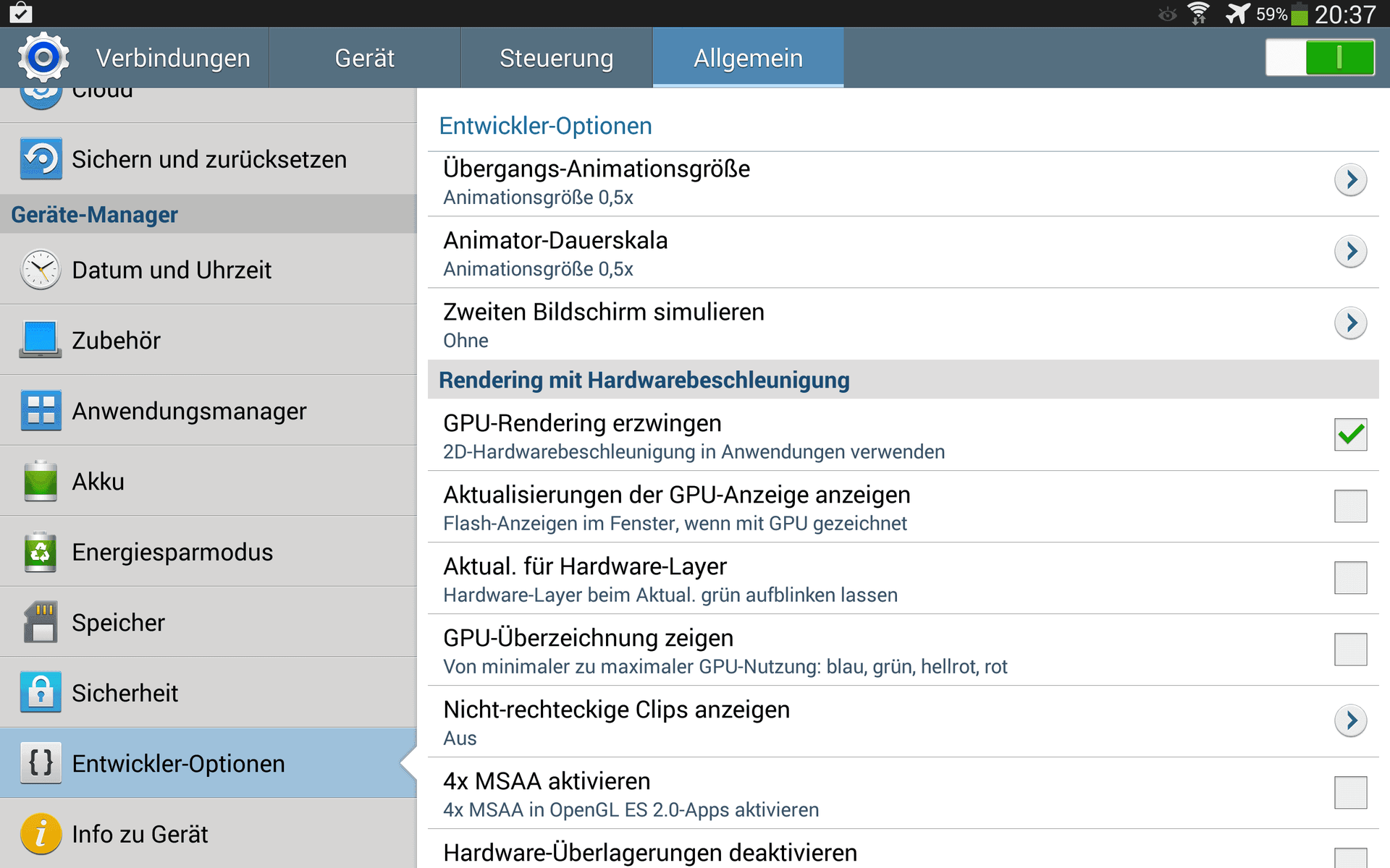

Ich muss mich gerade noch hierzu melden.
Acadoid hat geschrieben, dass man das GPU Rendering nicht einschalten sollte. Bei mir was die Funktion nicht aktiviert. Das hab ich jetzt mal spaßeshalber geändert und die Option aktiviert. Siehe da: Lecutre Notes lässt sich nun scrollen ohne zu ruckeln. Vorher was das nicht möglich. Da war das hin und her scrollen in einem Dokument eine "Diashow"
Geht die Funktion schwer auf den AkKu? Was bewirkt denn das GPU Rendering denn noch so? Sollte man trotzdem besser die Funktion deaktivieren?
Das habe ich auch schon bei anderen Geräten festgestellt. Man soll es nicht aktivieren, aber es läuft besser mit
Warum soll man es nicht aktivieren? Gut, prinzipiell will ich die Funktion auch nur ungern aktivieren. Sie ist ja nicht umsonst in den Entwicklereinstellunfen, oder?
Wie gesagt: Deaktiviert ruckelt Lecture Notes ohne ende.
Also mit aktivierter Gpu-Unterstuetzung laeuft Lecture Notes beim Scrollen sehr fluessig, dafuer ruckelt das Schreiben nun unglaublich bzw. mit großer zeitlicher Verzoegerung...ist das bei euch auch so?
@hexo07 & Boogeyman014: Nach ,Enforce GPU/Hardware Rendering` werde ich immer wieder gefragt.
Android unterstützt sogenanntes Software-Rendering (bei dem Zeichenoperationen durch die Haupt-CPU ausgeführt werden) und Hardware-Rendering (bei dem Zeichenoperationen durch eine spezielle GPU ausgeführt werden). Bei Benutzern ist der (Irr)Glaube weit verbreitet, daß Hardware-Rendering immer schneller als Software-Rendering ist, das ist aber falsch. Ob bestimmte Zeichenoperationen mit Hardware-Rendering schneller oder langsamer als mit Software-Rendering sind, hängt von sehr vielen Faktoren ab.
Das Problem bei Android ist, daß man nicht bestimmte einzelne Zeichenoperationen mit Hardware-Rendering und andere mit Software-Rendering durchführen lassen kann (zumindest nicht, solange man sich auf dem Niveau der Android Java-Klassen bewegt), man muß sich für das eine oder das andere entscheiden. Nicht notwendigerweise auf dem Niveau der ganzen App, aber zumindest auf dem Niveau einzelner Android Java-Klassen wie View oder Surface, was aber letztlich praktisch keinen wesentlichen Unterschied macht. Eine Besonderheit von Android ist zudem, daß bestimmte Operationen gar nicht mit Hardware-Rendering möglich sind; wenn man diese Operationen benötigt, kommt man um Software-Rendering nicht herum.
LectureNotes wählt in seiner sogenannten Manifest-Datei Software-Rendering für die ganze App und ich rate davon ab, dies durch die Entwickler-Option ,Enforce GPU/Hardware Rendering` zu überschreiben. Es mag sein, daß das Scrollen auf dem neuen Galaxy Note 10.1 dadurch etwas schneller abläuft (auf den allermeisten Geräten wird das Scrollen dadurch langsamer), dafür werden aber andere Dinge langsamer oder funktionieren gar nicht mehr.
Warum das neue Galaxy Note 10.1 sich so seltsam verhält, ist bisher unklar. Die Situation ist sehr uneinheitlich, mir berichten einige Benutzer von allgemeiner Langsamkeit, andere von spezifischer Langsamkeit (z.B. bei Benutzung in Dual-/Cascade-View), andere beobachten überhaupt keine Verzögerungen. Ich warte z.Z. auf die Auslieferung meines eigenen Geräts, sobald ich es in den Händen halte, kann ich vermutlich mehr sagen.
Reaktionen: ott-muc und hexo07
