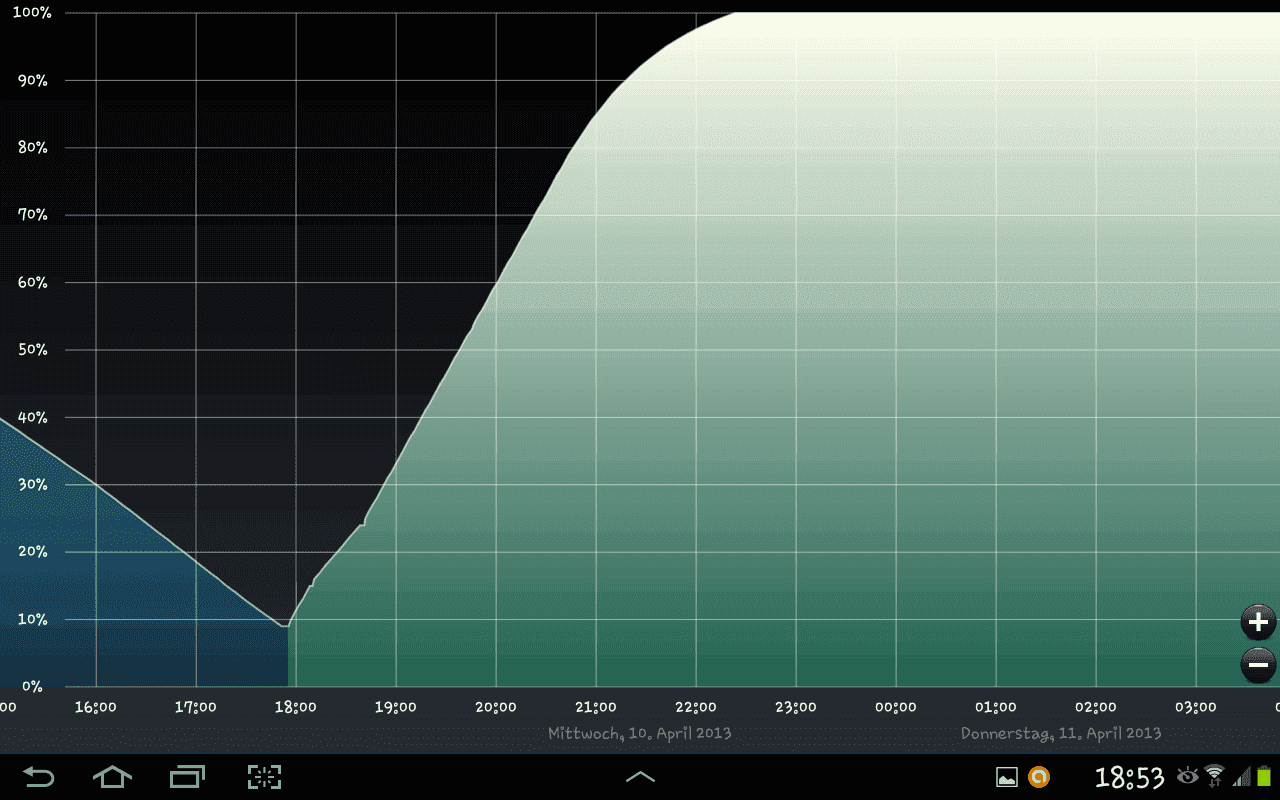

War bei mir auch am Anfang so gewesen und ich dachte schon der Akku ist defekt. Mit einem anderen Kabel (amazon), war dann der Übeltäter schnell entlarvt. Bei mir war es der Stecker vom Ladeteil (direkt an der Steckdose)
Mit dem neuen ist in ca. 4 h geladen:biggrin:
