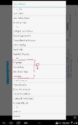

kann mir bitte jemand sagen wie ich eine geöffnete pdf manuell 90 Grad drehen kann ?
Danke
Beim ezpdfReader die Datei öffnen, dann auf der rechten Seite die 3 weisen Punkte dann die 3 Punkte unterm rechts und dann rotate page

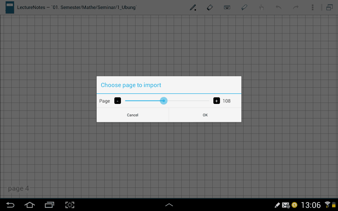

Bei einigen Vorlesungen habe ich aber in Lecture Notes eine richtige Mitschrift und möchte hier und da aus einer PDF beispielsweise eine Aufgabenstellung in die Mitschrift kopieren.
Kann ich in Lecture Notes z.B. die Seite 147 von 395 aus Skript X einfügen?
Oder gibt es einen einfachen und schnellen weg, bei dem ich beispielsweise kurz in Repligo wechsel, dort dann einen Teil der PDF Seite ausschneide - gerne auch als Bild, wenns mal in Lecture Notes ist, ist mir das Format egal - und dann diesen Ausschnitt in die Mitschrift in Lecture Notes packe?

Wenn du in einem Notebook drin bist und Import PDF wählst, dann fragt er dich welche seite du Importieren willst.
Diese wird dann allerdings sehr gezstreckt wenn du sie auf Vollbild ziehst und wird dann schon etwas verschwommen.
