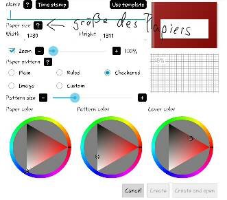

ich bräuchte Hilfe mit LectureNotes.
Was muss ich einstellen damit ich ein Notizbuch mit Linien und eines mit Karos erhalte, die von der Größe her so sind wie ein gekaufter DINA4 Block wenn ich die Seiten ausdrucke?
Und wie kann ich die Schriftgröße so einstellen, das sie in die Linien bzw Karos passt, wenn ich die Handschrifterkennung nutze?
Gesendet von meinem GT-N8010 mit der Android-Hilfe.de App
Also die A4 Größe findest du wenn du Lecture Note startest und ein Neues Dokument erstellst unter dem Unterpunkt "Paper Size".
Dort kommst du dann auf ne neue Seite, auf den du die Größe wählen kannst. Dort sind unter Anderem 2 Punkte mit A4 Format. Wenn ich mich jetzt nicht irre Wäre "A4 Landscape" → Querformat und "A4 portrait"→ Hochformat (also normal).

@SL0902: Durch einen Klick auf die ,?` neben den Einstellungen gibt LectureNotes Vorschläge bzgl. Papiergröße (nur neues Notizbuch) und Papiermuster (neues Notizbuch oder Notizbuch-Einstellungen). Bzgl. des Papiermusters ist zu beachten, daß dort die Einstellungen bzgl. der Ränder (Margins) für den PDF-Export eingehen, der Vorschlag ist also nur für die dann aktiven Ränder gültig (da ein Ändern der Ränder den verfügbaren Teil der Seite ändert).
Eine Einstellen der Schriftgröße für den Text Layer passend zum Linienabstand ist schwierig, da Unter- und Überstellen (Sub- und Superscript) oder ein lokales Ändern der Schriftgröße den Zeilenabstand im Text Layer ändern, so daß dieser nicht mehr für alle Zeilen gleich ist. Zudem spielen die Ränder (Margins) des Text Layers eine Rolle.

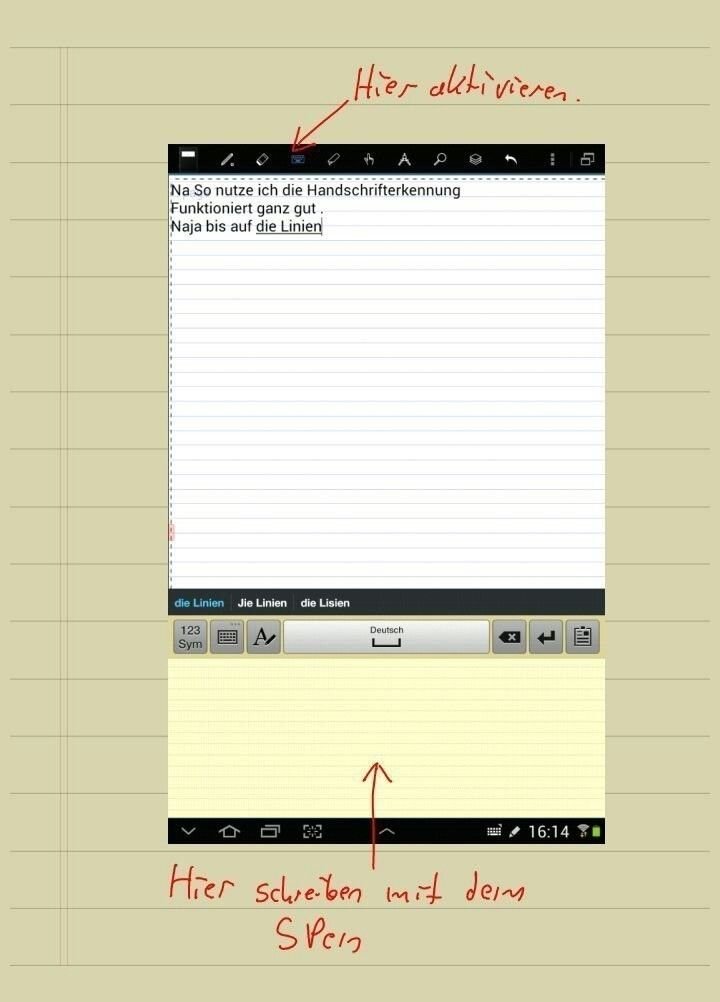

Wie nutzt du denn mit Lecture Notes Handschrifterkennung ??
So gehts mit der Handschrifterkennung

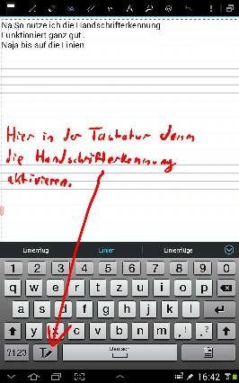

Und dann noch in der Tastatur die Handschrifterkennung aktivieren
