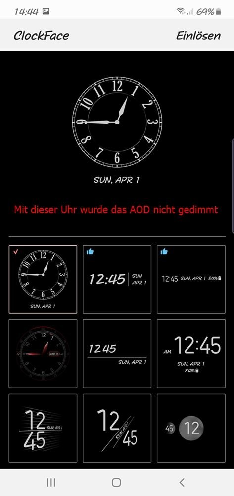

So Freunde, ich glaub ich hab die Ursache gefunden, hab vor ein paar Tagen die Uhr vom AOD gewechselt und zwar durch eine "analoge" aus den ClockFace - Uhren (siehe Screenshot 1), und ich glaub seitdem hatte ich das Problem das mein AOD so gut wie nicht mehr gedimmt wurde.

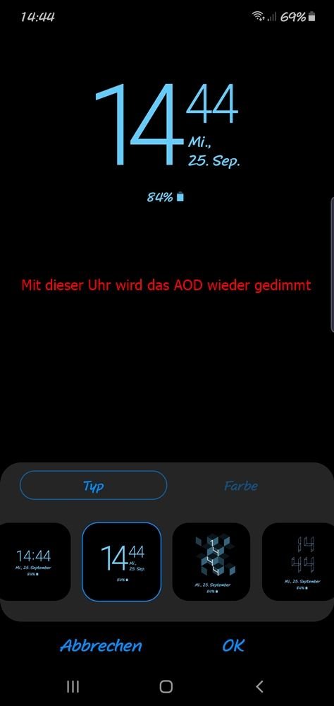

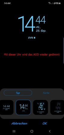

Hab die jetzt wieder durch eine digitale Standarduhr ersetzt (siehe Screenshot 2) und siehe da - das AOD reagiert wieder auf hell und dunkel. Es reagiert wieder sobald ich die Hand auf die Sensoren lege fährt es die Helligkeit runter (und das ziemlich zügig).
Scheint wirklich so das es an der ClockFace - Uhr gelegen hat...
