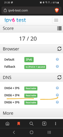

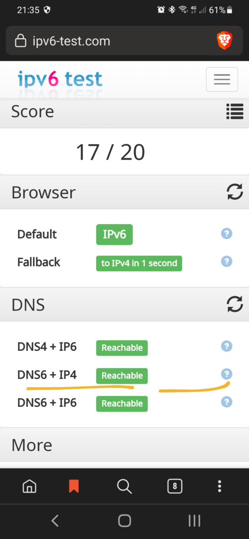

Das zum Beispiel ... IPv4 only ist aber echt nicht meine Welt muss ich zugeben. Aber ich könnte mir vorstellen Android DNS Caches usw und wenn das LAN plötzlich nur noch IPv4 hat. Spekulation, robustes Wissen hat da wohl nur ein Profi-Administrator.
@bestbefore2018
in deinem Screenshot geht es darum, ob ein über IPv6 angefragter DNS Server auch die IPv4 Adresse zu einer Domain mitteilt.
nein, denn schon das Tethering von Android nutzt dann nur IPv4. Es gibt ja keine IPv6 Verbindung, da die FritzBox keine will.

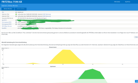

So, ich habe es nicht vergessen nur verschoben.
Also, zum Aufbau.
FritzBox 7590ax - FritzOS 7.31.
USB Kabel am seitlichen USB Anschluss, dieser ist auf USB 2.0 begrenzt, da mit USB 3.0 die Verbindung zwischen Smartphone und FritzBox immer wieder abgebrochen ist, vermutlich wegen des 2m langen USB 3.0 Kabels.
Samsung Galaxy S20 FE 5G mit aktuellen Updates, Sicherheitsupdate und Firmware von April 2022.
Funktioniert ganz problemlos.
Alle Webseiten und auch einwandfreie Geschwindigkeit
