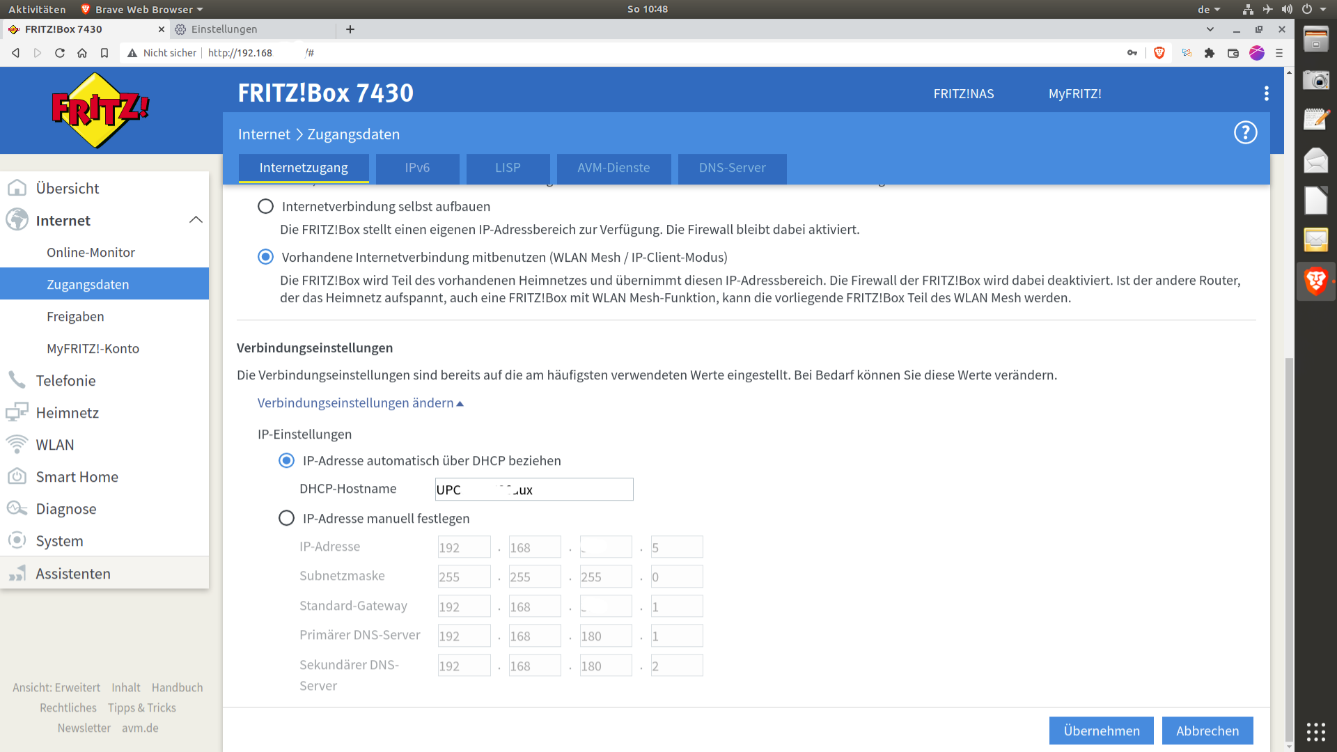

Frickel gerade mit einer geerbten 7430 als IP-Client per Ethernet an einer Compal ConnectBox (Kabel) herum. Sofort erstes Problem: DNS. Die Fritze -- mit nötigsten Änderungen sonst standard Einstellungen, IPv4 only -- denkt sich einfach zwei IPv4 DNS Adressen aus. Nach aktivieren von v6 bekommt sie den echten v6 DNS auch zugewiesen. Aber wie ich die schlichtweg ungültigen v4 DNS Adressen wegbekomme habe ich noch nicht herausgefunden. Soviel erst mal zu Fritz und DNS.

@maik005 in meinem LAN die .180 -- gibt es nicht und hat es nie gegeben, und DHCP von der ConnectBox liefert auch korrekt die eigene .1
Interessanterweise hat die Fritzbox die .179 -- könnte also ein Bug in dem Assistenten sein.
Habe v4 DNS in der Fritze manuell eingetragen und alles ist gut.
Windows 7 und Ubuntu 18.04 Netzwerk-Konfigurationen überprüft, alles i.O. FritzBox hatte Werksreset vor dem Anschluss als IP-Client.
EDIT: Tomaten auf den Augen, muss mich korrigieren -- fällt mir jetzt erst auf -- die v4 DNS die die Fritze nutzen wollte waren .180.1 und .180.2 -- mein LAN ist aber gar nicht .180 also noch kurioser
das ganze.

Ein paar Screenshots wären vielleicht hilfreich wo du die 192.168.180.1 und .2 Adressen siehst.

@maik005 Screenshot mit den DNS-Adressen die nicht in meinem Netz sind (ich habe non-standard also kein .179 oder. 0).
Ist aber jetzt egal -- wollte nur darauf hinweisen die v4/v6 Problematik kann schon relevant sein. Mobilfunk-Netze sind typisch ja IPv4 only, weiß der Himmel was die Fritzbox dann macht falls sie vorher an Dual Stack oder Dslite war.

@bestbefore2018
das ist doch wenn du manuell festlegen würdest und nicht das was aktuell aktiv ist.

Edit: ersten Teil übersehen -- ja natürlich habe ja nicht nochmal zurück konfiguriert. Da sollte/müsste die letzte automatische Konfiguration drinstehen wenn AVM alles richtig gemacht hat.
da steht im Normalfall nichts drin.
Daher muss da jemand man manuell eingestellt haben und dann wieder zurück auf "automatisch"
Late ... sorry @maik005 hatte Deine Antwort übersehen.
Wenn die gemerkte manuelle Konfiguration auch einen Werksreset übersteht, dann hast Du natürlich recht.
