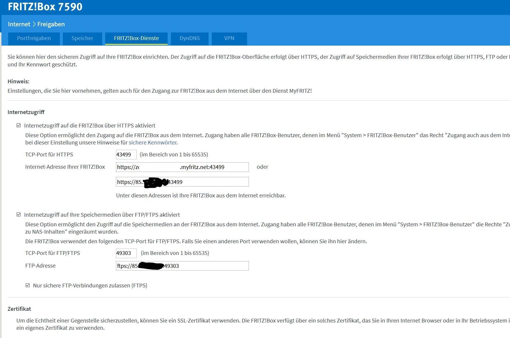

Nur dort, wo auch Port steht. Hast Du diesen in der Fritzbox geändert? Also etwas anderes als 21 eingestellt?
Ja, geändert.
Dass FTP und HTTP Ports unterschiedlich sind ist unkritisch. oder?

@NosferatuBerlin der korrekte Port wäre dann aber doch, SFTP annehmend, 49303 zu sein, oder?
@maik005 ich nutze ftp weder intern noch extern. Lässt sich der interne Port nicht ändern?
Ja, davon gehe ich auch aus.
Unter Freigaben in der FritzBox steht bei TCP-Port für FTP/FTPS 49303.
Es könnte an der App liegen.
Kann jemand das Problem reproduzieren?
@NosferatuBerlin Du könntest auch einmal eine alternative App ausprobieren. Z.B. SolidExplorer, TotalCommander....

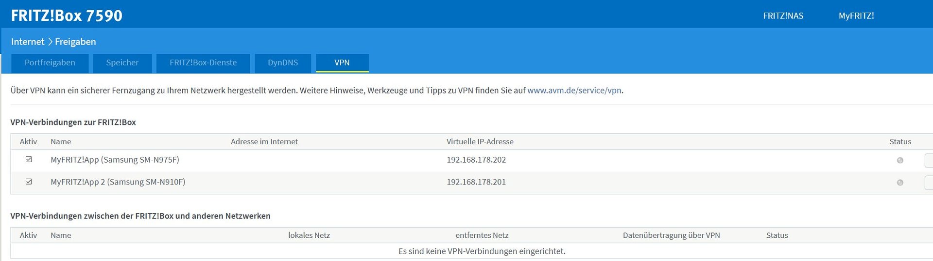

Und ich dachte, MyFritz ist schon VPN.
Bearbeitet von: hagex - Grund: Bild verkleinert. Gruß von hagex
@NosferatuBerlin
ists auch.
Musst aber die Heimnetzverbindung auch herstellen über die Myfritz App.
App öffnen - oben auf die drei Striche - Heimnetz - dann dort den Schalter umlegen.
