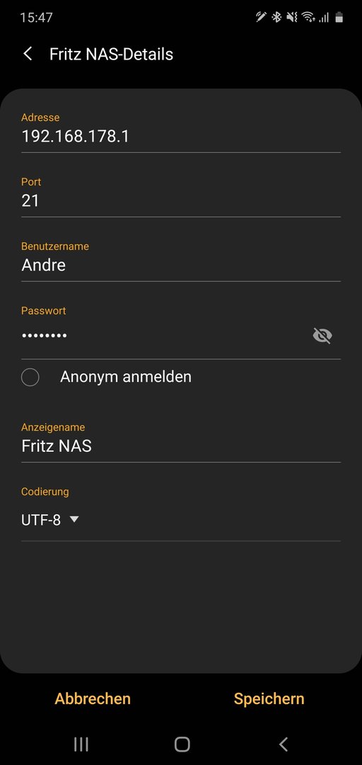

An meiner Fritzbox 7590 habe ich eine ext. Festplatte als kleines NAS System. In der Fritzbox glaube ich, alle Einstellungen vorgenommen zu haben. Sie ist über die Fritz App intern und auch extern erreichbar.
Interessant ist aber auch die für mich neue Möglichkeit, direkt über die Handy(Note10+)App Eigene Dateien/Netzwerkspeicher extern darauf zugreifen zu können. Es geht mit den Einstellungen unten nur intern.
Was mache ich falsch? Welche Erfahrungen habt ihr?
du hast die interne IP Adresse der FritzBox angegeben.
Du musst um extern zugreifen zu können eine VPN Verbindung vom Smartphone zur FritzBox herstellen.
Oder du musst die Freigabe in "Eigene Dateien" nicht als SMB Freigabe sondern als FTP mit der myfritz Adresse einrichten, das bringt aber einige Sicherheitsprobleme.

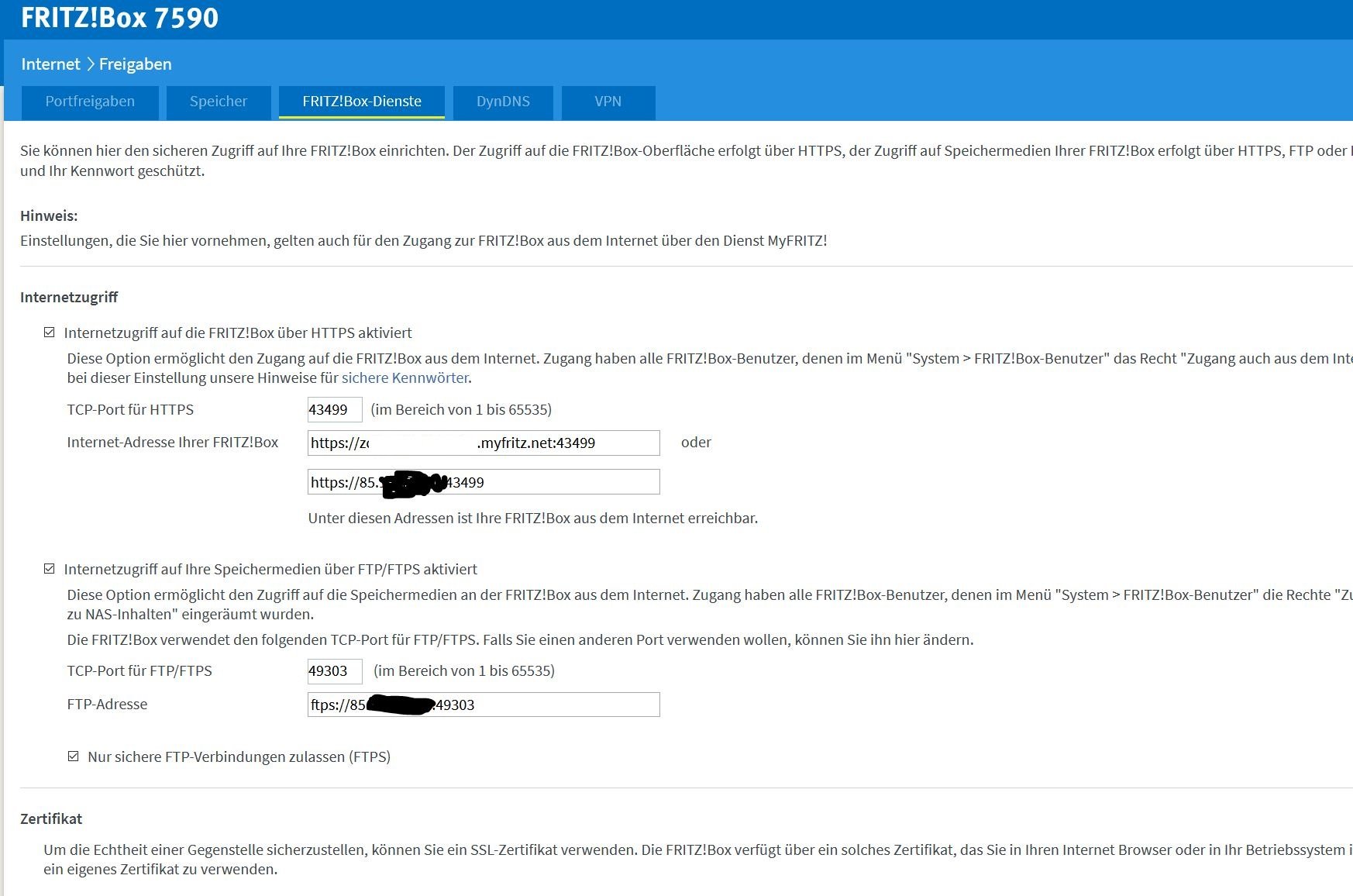

Der Internetzugriff auf FTP ist in der Fritzbox unter Freigaben aktiviert. Da steht aber eine andere Adresse und ein anderer Port als bei MyFritz. Ich versuche es mal damit.

Hier nochmal meine Einstellungen:

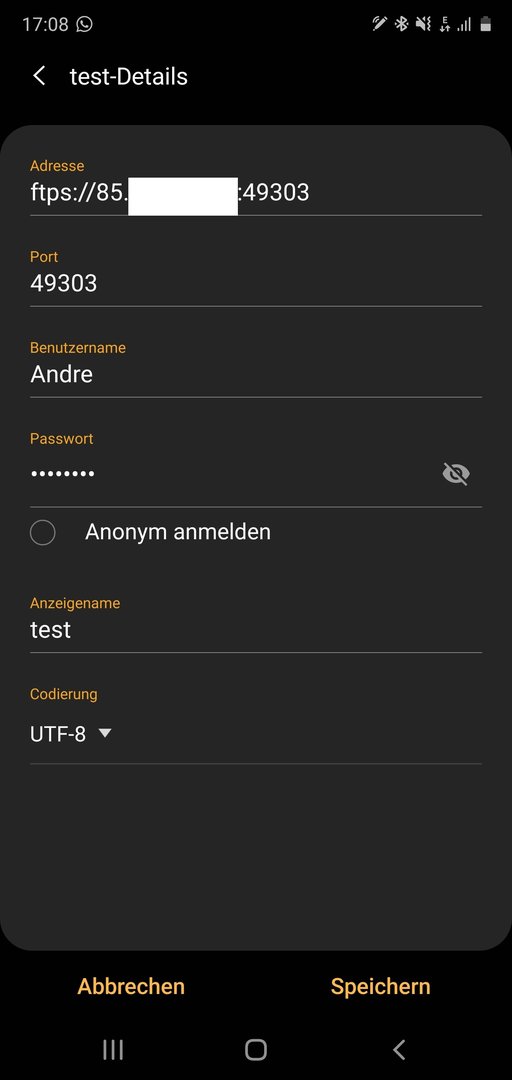

@NosferatuBerlin
entferne mal oben in der Adresse
":49303"
Der Port steht ja schon darunter.
Zugriff aus dem Internet erlaubt für den Benutzer.
Zugriff aus FTP erlauben, diese Einstellung suche ich...
Port aus der Adresse entfernt bringts auch nicht.
@NosferatuBerlin
schalte mal testweise in der FritzBox FTPS aus.
Dann die Adresse von ftps://... zu ftp://... ändern.
Habe ich gemacht. Bringt es nicht.
In einer Friotz Anleitung las ich eben, man soll per FTP auf die myfritzadresse zugreifen. Jetzt bin ich verwirrt.
ist nur eine DDNS Addresse.
also bliblablu.myfritz.net
wird in deine IP Adresse aufgelöst
@NosferatuBerlin wenn mich nicht alles täuscht, ist ja das Protokoll bereits ausgewählt. Lass mal den Zusatz FTP bzw. SFTP vor Deiner MyFritz-Adresse weg. Also so wie in Deinem ersten Beitrag, nur statt der internen IP dort die MyFritz-Adresse eintragen.
