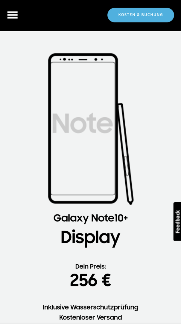

2. bei einem Preis für eine neue Display / Rahmen Einheit von ca. 260,.- bis 270,- € (e-Bay) und dem Preis von ca. 25,- bis 30,- € für einen neuen Akku sind die knapp 330,- € ein in meinen Augen fairer Preis, den Arbeitsaufwand dafür würde ich auf max. 20-30 Minuten schätzen.
Bei Samsung direkt kostet die Reparatur 256 Euro.
Ein neuer Akku wäre da vermutlich auch dabei inkl. Reset der Ladezyklen.
Smart Repair Service | Samsung Deutschland
