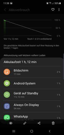

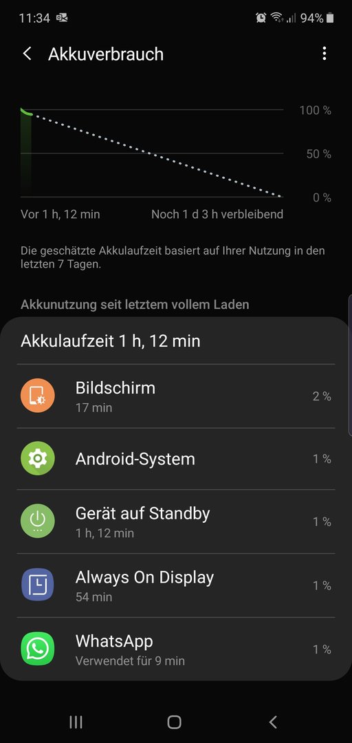

Screenshots waren auch toll, von einer Nutzung 100% bis <20%
Reaktionen: illyone
Naja ich hab das Gerät schon 2 Wochen in Nutzung, was soll sich da jetzt noch anlernen? Ach ja, Akkumodus ist Optimiert und Adaptives Energiesparen ist auch an.
Screenshot von?
...das sind 7% Akkuverlust in 1,25 Stunden ..
Bearbeitet von: hagex - Grund: Bilder angehängt. Gruß von hagex
