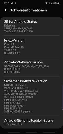

Bei mir sieht es nach dem flashen o.g. BTU Firmware nun so aus: (Home_CSC)

@mafanie
Habe gerade bei deinem vorherigen Screenshot gesehen, dass du bei dem CSC XEF hast. Das ist ja eigentlich der französische CSC. Habe nämlich gerade bei Sammobile gesehen, dass es keine firmware mit dem XEF code gibt Und weiß deshalb nicht ob man dann überhaupt OTA updates bekommen kann.
Wie kann man denn die firmware so flashen, dass dort BTU ist?
