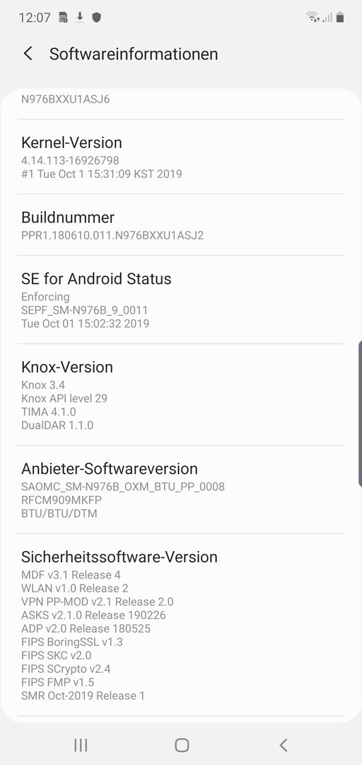

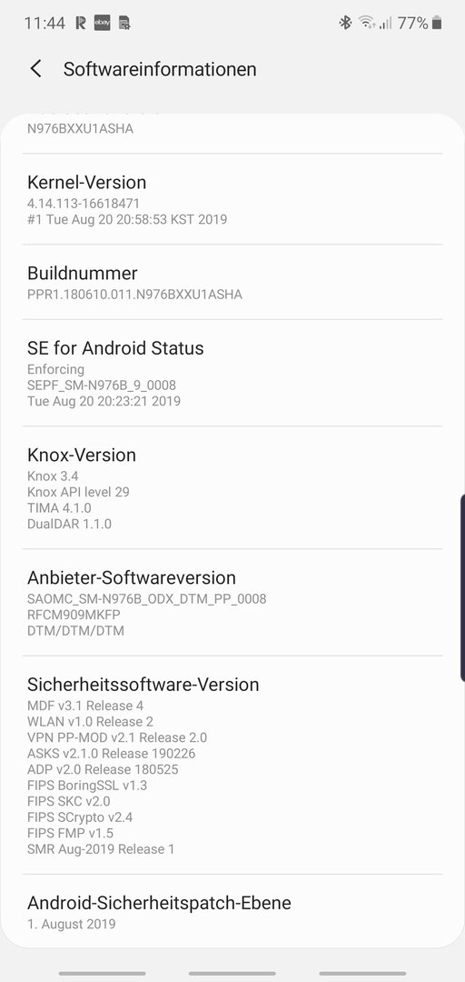

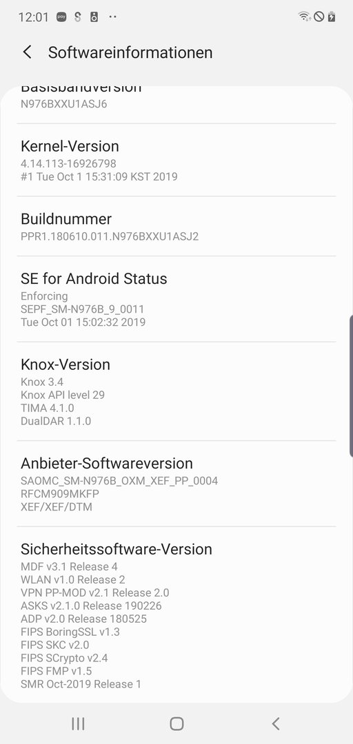

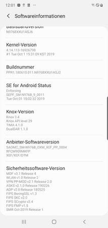

ich habe es gewagt und es hat funktioniert ;-)
Vorher:
Nach dem flashen mit ODIN:
Nach dem Umstellen der CSC auf BTU:

Ja, ich habe die BTU-Firmware mit SamFirm geladen. Jetzt warten wir mal, was sich so tut. Für den Notfall habe ich noch Credits, um damit wieder zu DTM zu wechseln, hoffe aber dass dies nicht notwendig sein wird. Gebe auf jeden Fall bescheid!
@khschuetze
Zum Wechsel zurück brauchst du keine Credits.
Einfach DTM flashen und fertig, da DTM ja die WerksCSC des Gerätes ist wird sie dann automatisch wieder aktiv.
BTU gibt es in der ODX Firmware ja nicht.
Aber warte erstmal ab. 😊
Bin mir zu 99.999 % Sicher, dass du nun ganz normal die BTU Updates bekommst.
Reaktionen: khschuetze

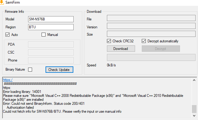

Ich habe die BTU aus dem #1 Thread geflasht.
Gibt es einen Unterschied zur Firmware die mit Samfirm geladen wurde?
Ich bekomme bei Samfirm nur Fehler und komme dort erst garnicht zum Download.
@mafanie
sehr wahrscheinlich gar nicht, solange Sammobile das richtig zugeordnet hat.
SamFirm liefert immer die neueste und passende Version.
tja nun. Schade für dich. (mehr lässt sich ohne genauere Infos nicht sagen, bin mir aber zu 90% sicher, dass in der Fehlermeldung schon deutlich die Ursache steht)
Reaktionen: mafanie
"Microsoft Visual C++ 2008 Redistributable Package (x86)" und
"Microsoft Visual C++ 2010 Redistributable Package (x86)" sind installiert.
@mafanie
sind sie nicht 😉

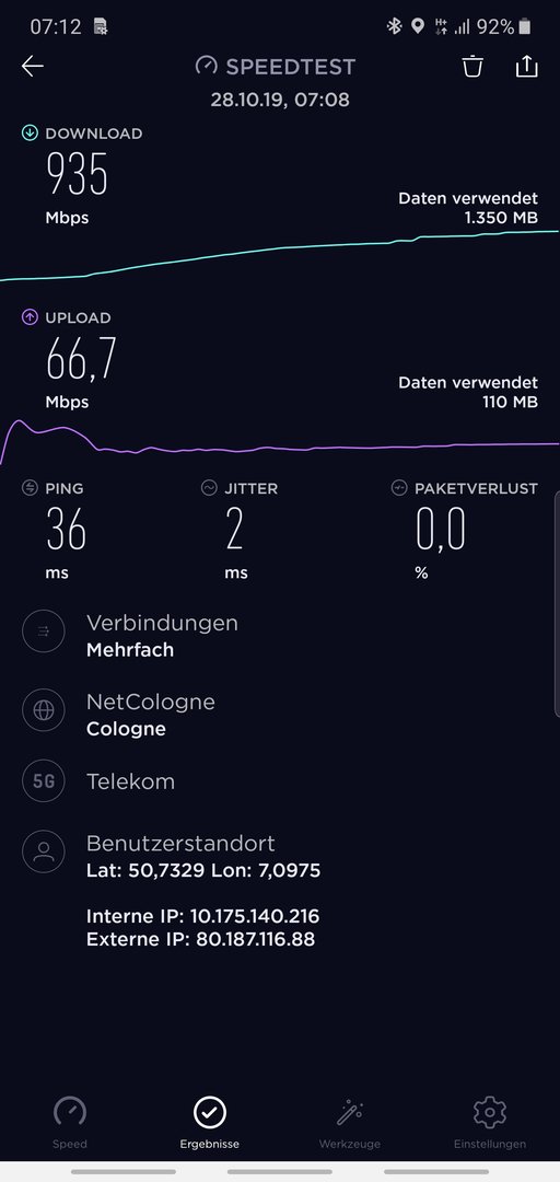

@Rogue2509
Anleitung steht in #31 verlinkt.
Beim N10 5G natürlich dann BTU statt DBT nehmen!
Auch mit BTU ist das 5G Netz der Telekom ohne Einschränkungen nutzbar (Screenshot hatte ich mit etwas zeitlichem Abstand gemacht, daher nur das H+ in der Leiste):
