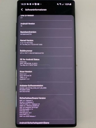

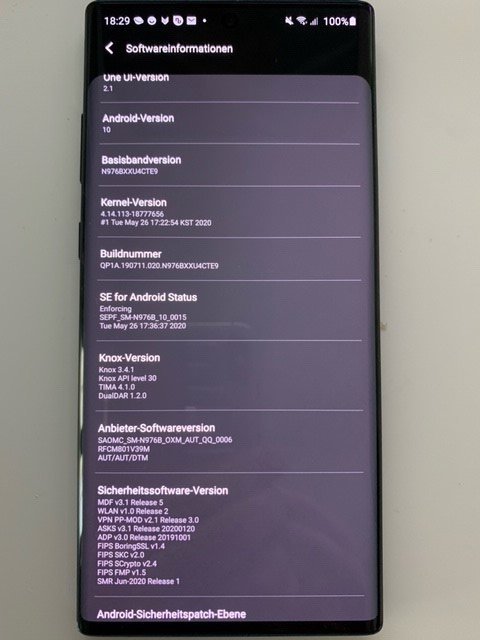

Hallo Leute - ich habe die BTU beim Note 10+ 5g drauf. Warum findet die nicht online das Software Update mit dem Juli Patch ? Muss ich das Land ändern oder die SIM raus tun ? Oder muss ich echt neu flashen ? Was muss ich da machen, damit es nicht wieder gelöscht wird. Will nicht alles neu einrichten. Warum geht kein Online Update? Kann mir einer helfen ? Liebe Grüße
@69reichertm
Einstellungen - Telefoninfo - Softwareinformationen
Davon kompletten Screenshot.

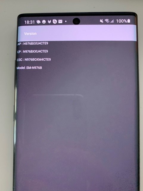

Telefon App und dort das eingeben.
*#1234#
Davon auch einen Screenshot hier hochladen.
anbei die Bilder ! DANKEEEEEEEEEE
Bearbeitet von: hagex - Grund: Bild verkleinert. Gruß von hagex
@69reichertm
du hast die AUT CSC aktiv.
Dort ist die CTE9 Firmware weiterhin die aktuellste.
Du kannst also entspannt auf das nächste Update warten, es wird kommen!
Alternative wäre, dass du auf BTU als aktive CSC wechselst, würde ich dir aber nicht unbedingt empfehlen, sofern du tatsächlich eine SIM aus der Schweiz nutzt?!
