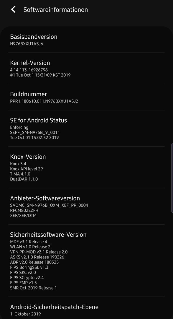

hast nun XEF als aktive CSC?

aber eins noch...
Für BTU gibt es ja offiziell eine N10 5G Firmware.
Auch mit OTA Updates.
Die BTU habt ihr ja bereits geladen.
Ihr könnt nun zwei Dinge versuchen.
1. Wer Zugriff auf eine echte UK-SIM Karte hat meldet sich mal bei mir mit dem selben Screenshot wie in Post #13
Wichtig dabei ist, dass die SIM Karte im Gerät ist, Gerät neu gestartet wurde und natürlich bereits eine OXM Firmware geflasht wurde.
2. Beim S10 kann man auch die CSC nicht einfach wechseln, sondern hängt dort bei BTU, da hilft auch der Trick aus Idee 1. nicht.
Dort geht es aber auf diesen Weg, kostet allerdings ein paar Euro.
Vielleicht geht das auch mit dem Note 10 5G und dann natürlich auf BTU
[Anleitung] Samsung Galaxy S10: Branding entfernen und auf freie deutsche Firmware flashen (über Samkey) – Root / Custom-ROMs / Modding für Samsung Galaxy S10 / S10+ / S10E / S10 5G
@egoist76
updates bekommst du keine.
3. Dir bleibt derzeit, bei einer neuen Firmware nur der manuelle Download und flashen mit Odin
(den anderen mit XEF übrigends das selbe)
