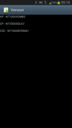

Hallo Leute,
nachdem ich knapp 3 Monate mit einem Nexus 4 auf abwegen war, hatte ich gestern mal wieder mein wunderbares Note II in Betrieb genommen. Auf anhieb bekam ich 3 aufeinanderfolgende Systemupdates, welche ich brav durchführte. Gestern Abend nahm ich meinen Gerät von der Steckdose und nach nicht mal 4 Minuten war das 1%, ohne mein Zutun, vom Akku verschwunden. Vor der letzten in Betriebnahme kam ich locker mal auf 1 Stunde mit 1% Verbrauch. Dieser Zustand führt bis zum jetzigen Zeitpunkt weiter und aktuell kann ich förmlich dem Akku beim Entladen zuschauen.
Es scheint als sei der Medienserver mit Schuld am hohen Verbrauch. Bin ich der Einzige der mit dem Update auf 4.1.2 einen steigenden Verbrauch verzeichnet?

*#1234# im Telefon eingeben->Screenshot.
Anbei findest Du den Screenshot

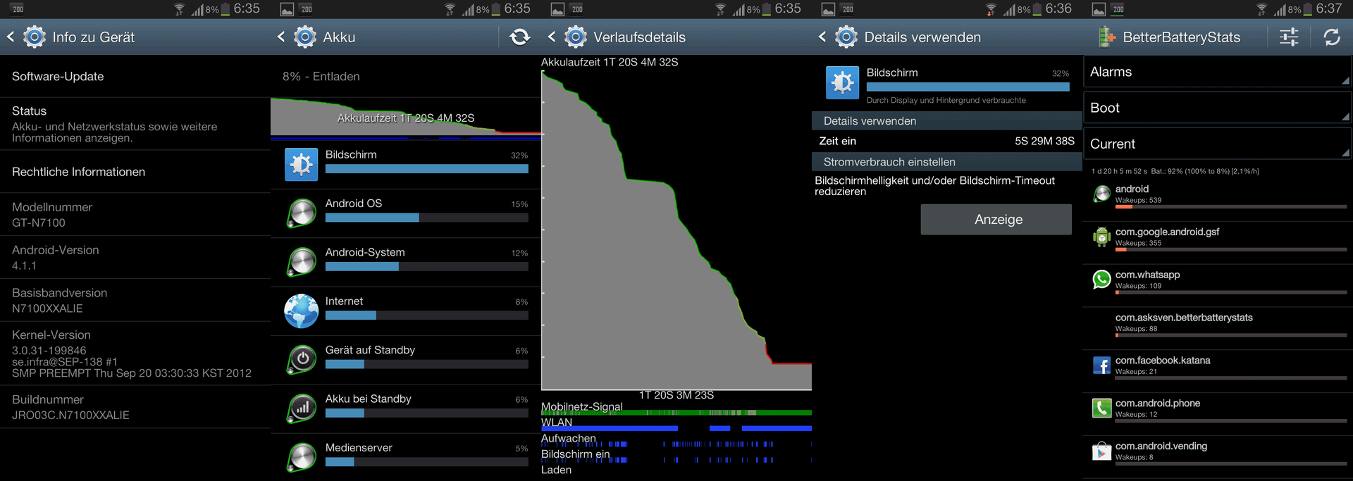

Wir sind nicht allein...
Ich erinnerte mich an die schöne Zeit, wie ich dich kurz nach der Veröffentlichung gekauft habe... wie wir ganzen Tag gespielt haben, hörten Musik und guckten Videos...
Ich kam abends nach Hause und du immer noch über 50% Leben hattest...
Doch die schöne Zeit hält nicht ewig...
Du wolltest immer auf dem aktuellstem Stand sein. Ich gab dir ALLES...
Eines Tages wachte ich auf, du lagst nur so da. Ich guckte auf dein großes Display und sah wie du 14% Leben über Nacht verloren hast... Es war das Ende einer wundervollen Freundschaft...
Nun bin ich wieder auf 4.1.1 (N7100XXALIE), mein Freund schläft Nachts und verliert nur 2%!!!
Helligkeit: Auto 50%
Netz: GSM (ab und zu UMTS)
Mobile Net: An
W-LAN: An
Energiesparmodus: Aus
Live-Hintergrund: kein
Sync: WhatsApp, Gmail, Facebook
Widgets: keine (nur Retro Clock, Hexise Task Manager, CPU Info)
Nutzerverhalten: intensiv (surfen*****, schreiben****, Emails***, spielen**, telefonieren*)
Display On: 5:30 Std.
Durch "Titanium Backup" sind ein paar Apps eingefroren. Grund, weil ich sie nicht im Menü haben wollte oder weil sie im Hintergrund gelaufen sind und ich sie nicht nutze.
Bei Fragen steh ich gern zur Verfügung.
welche genau?
@Korea der hat doch nen haufen schreens, also schau dir die an.
@tobbis mach das nur erst mal fur 1-2 Tage, damit wir sehen ob ggf. defekte dateien Schuld sind...
Reaktionen: KOREAKOREA

My1 schrieb:
es reicht doch wenn man über den Tag kommt...
Es ist mein neutrales Nutzerverhalten (5 Std. Screen On) mein Lieber. Wenn ich ein paar Bilder mache und bisschel FIFA spielen, dann komm ich auf ein Tag, du aber nicht :flapper:
