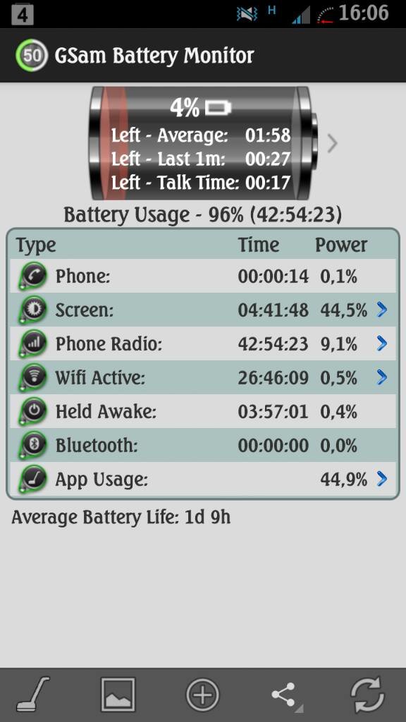

So hier mal noch nen Screen..
Omega v14 und pherseus 33.4
Gesendet von meinem GT-N7100 mit Tapatalk 2

Hallo!
...hm, keine 5 Stunden Display on, das ist schon arg wenig... oder waren da 4 Stunden Most Wanted zocken dabei? ;-)
lg Domi
Naja bei 42 Std gesamt Laufzeit ist das schon ordentlich finde ich.. Gruß
ok, also falls er 4.1.1 hat ist es nicht so toll, falls er 4.1.2 verwendet, ist es ordentlich ;-)
Lg!
Was macht Ihr immer die ganze Zeit mit den Handys? In 26 Stunden (habe mal den Schlaf abgezogen) 5 Stunden das Display on find ich krass. Klar nutze ich das Note auch mal ein bissl zum Surfen, wenn ich unterwegs bin. Ich checke Mails, schreibe Mails. Aber auf 5 Stunden komme ich nie bei einem Aufladezyklus; Leistungstechnisch theoretisch vielleicht, aber praktisch eben nicht...
Meine Daten gerade: Akku bei 52 %, 1 Stunde Display on und seit 2 Tagen und 12 Stunden in Benutzung.
Wenn man ab und an chattet komme ich von morgens 6 Uhr bis Abends 22 Uhr auch schnell mal auf 6 Stunden Display on.
Dafür ist so ein Gerät auch gedacht.
