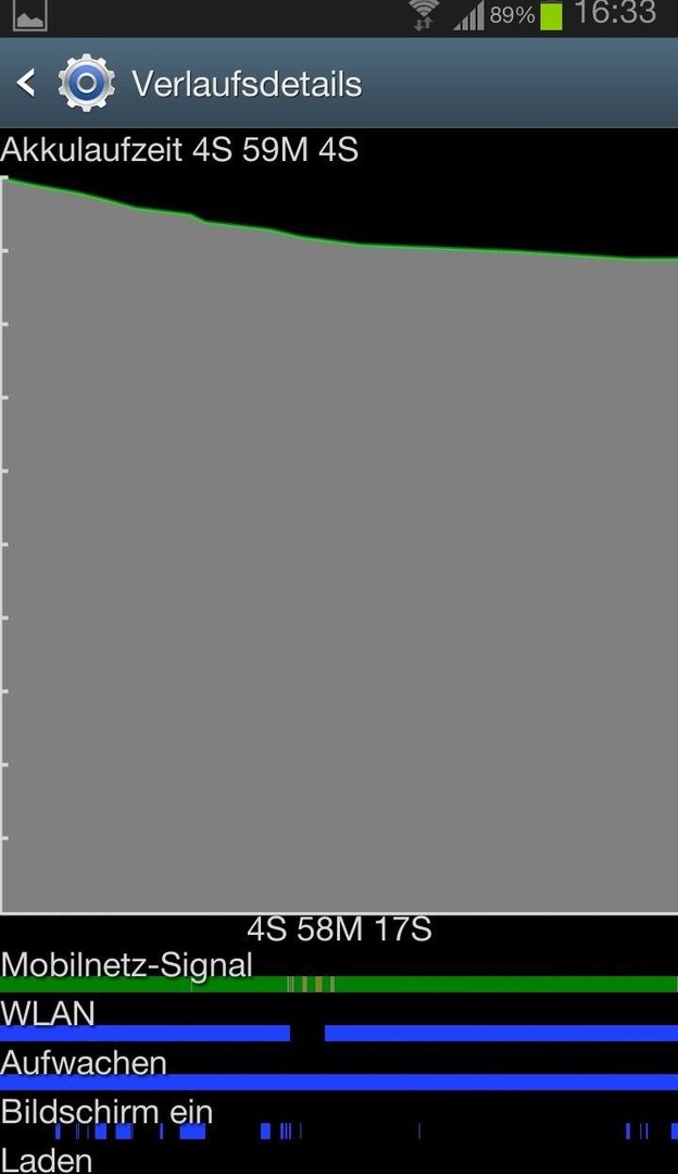

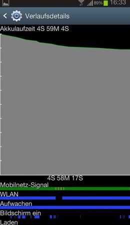

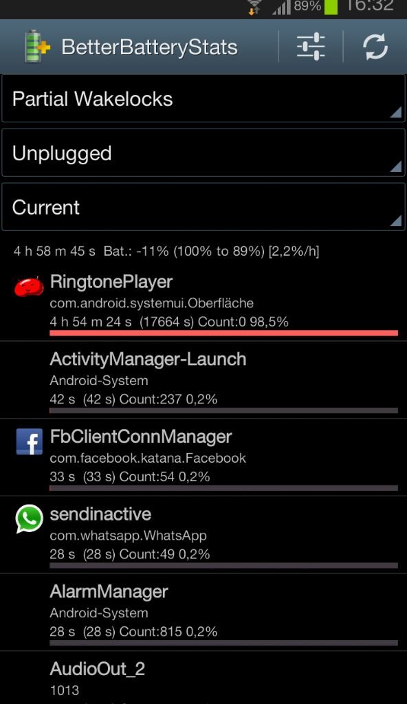

Mein Gerät scheint nie in den deep sleep zu fallen. Better Battery zeigt einen gewißen ringtone Player an, kann mir einer weiterhelfen? Weiß nicht recht, was ich damit anfangen soll.

Wechsle vielleicht mal dein Klingelton. Beende mal unter Einstellungen Anwendung die App Oberfläche und mach danach mal ein Neustart.
Gesendet von meinem GT-N7105 mit Tapatalk 2
Echt strange, wenn ich es unter Anwendungen beende, ist mein Hintergrundbild weg und das Standardbild mit der Feder ist zu sehen. Ich frage mich wieso der Hintergrund das Gerät nicht in den deep sleep fallen lässt.
