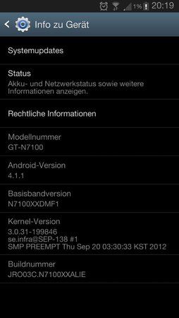

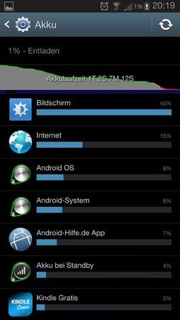

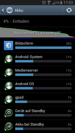

Schön wäre es ein paar Screenshots beim 1-5% zu machen.
Sieh meine als Beispiel. Erst dann können wir was dazu sagen.

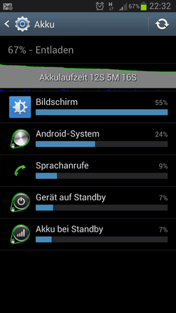

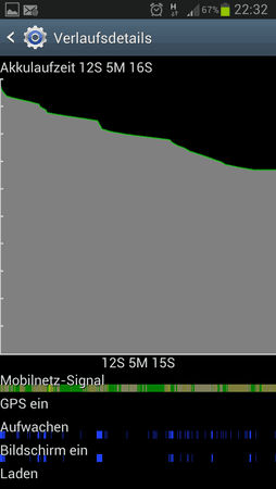

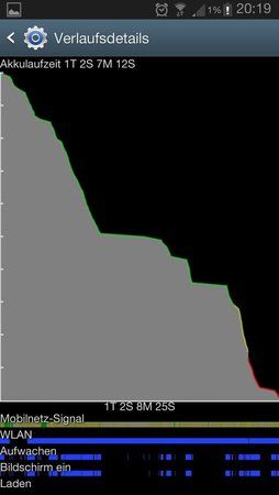

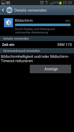

Hi, ich zeig Dir mal die Screenshots nach 12 Stunden.
Ich hoffe ich bekomme sie hier rein.....
Gut gemacht ;)
Nur sind die nicht bei 1 - 5% Akkustand.
natürlich, Du hast recht. Ich wollte halt nur schon mal nach 12 Stunden den Stand schicken. Meiner Meinung nach war der Verbrauch da auch schon recht hoch.

Warum muss der Akku auf 1% bis 5 % entladen sein?

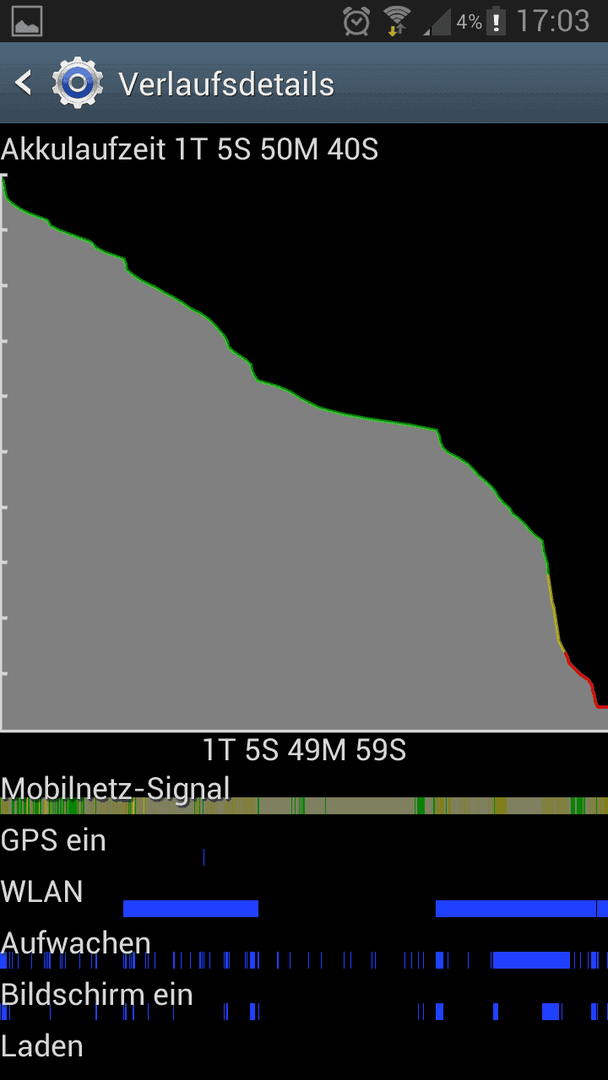

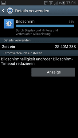

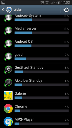

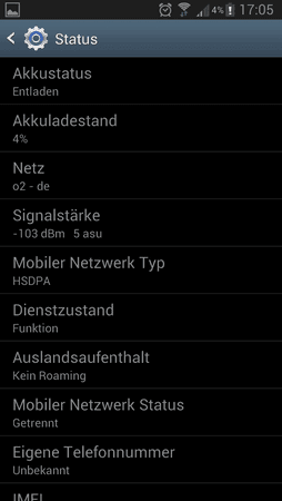

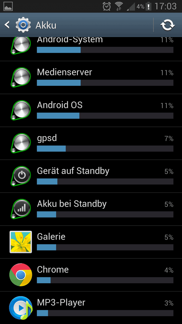

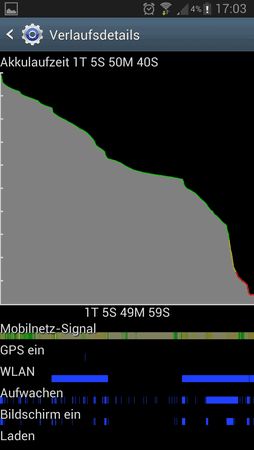

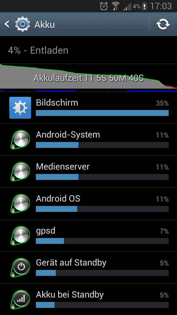

So, jetzt bin ich bei 4 Minuten

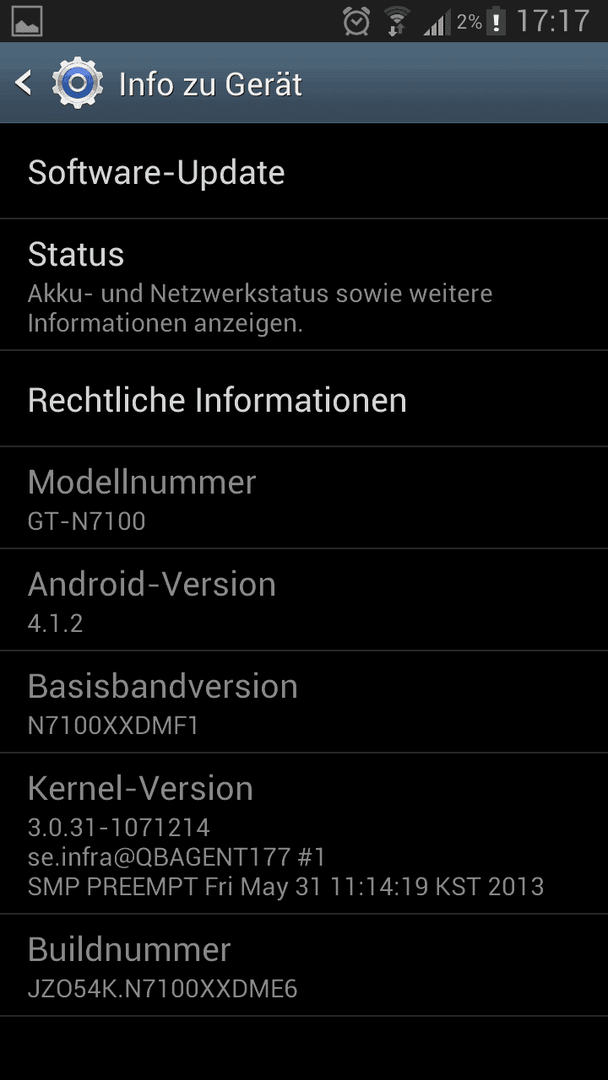

Hier ist noch einer.....
