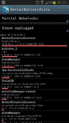

Öffne mal die App, dann drückst du am Note unten links die Menütaste und drückst Set Cutom Ref.
Dann nach 1 Std. kannst du sehen welche Apps was verbrauchen.
Dazu öffnest du die App und gehst auf die 1. Zeile und wählt Partial Wakelocks.
Dann in der 2. Zeile Since Cutom Ref.

So, habe über die Nacht 20% Akku verloren. Partial Wakelocks zeigt folgendes an:
NetworkLocationLocator (Google Maps) - 5,2%
SignalCollector.ScannerThread (Google Maps) - 1%
SignalCollector.Scanner (Google Maps) - 1%
NetworkLocationLocator (Google-Dienste) - 0,8%
Danach kommen zich tausend andere Programme und die Hälfte davon gehört auch Google Maps. Ich habe das Programm nicht das eine Mal benutzt. Wieso zieht das soviel Akku ab? Deinstallieren will ich es nicht. Als Navi kann man es ja mal ab und zu benutzen.
Wenn ortsbezogene Dienste an sind, läuft Google maps immer im Hintergrund
Das sie laufen habe ich ja jetzt mit dem App herausgefunden. Nur kann man sie nicht ausschalten? Bzw wofür brauche ich diese Dinger?
In den Einstellungen von Maps kannst du Standorteinstellungen verändern bzw. die autom. Aktualisierung ausschalten.
Google Now läuft dann wohl aber auch nicht mehr richtig.

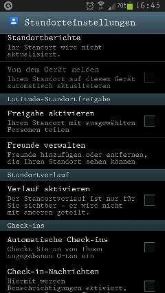

Hi. Bei mir ist das mit gmaps noch viel schlimmer. Habe jedoch alle hacken bei den standorteinstellungen weg. Gnow ist auch deaktiviert. Woran liegt das. Ist erst seit ca. Ner woche so.
Und ständig wacht es auf durch networklocationlocator. Woher kommt das
Gesendet von meinem GT-N7100 mit der Android-Hilfe.de App
Die automatische Aktualisierung des Startorts (Standortverlauf) hast du auch deaktiviert?
Maps -> Einstellungen -> Standortsteinstellungen -> "Von dem Gerät melden" -> Haken weg?
Maps -> Einstellungen -> Standorteinstellungen -> "Verlauf aktivieren" -> Haken weg?
Ja. Habe überall die haken weg und bei standortberichte habe ich standorte nicht aktualisieren
Okay dann liegt das Problem woanders. Hast du das Gerät mal zurückgesetzt? Blöde Sache aber damit bist du auf der sicheren Seite. Es wäre aufwendig herauszufinden ob dafür eine App verantwortlich ist.
