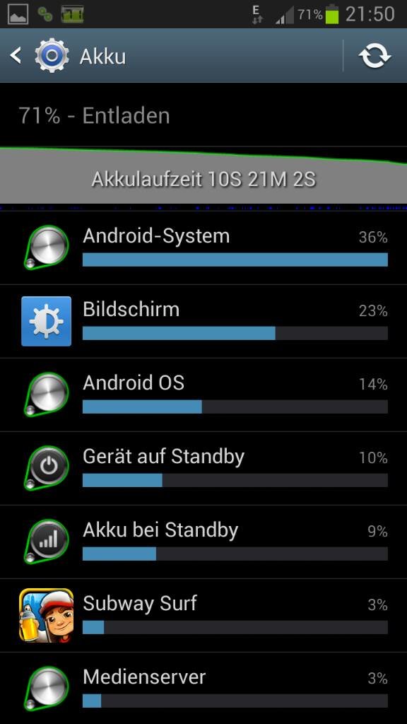

habe auch seid ca. zwei Wochen ein Note 2. Nun habe ich im Urlaub die SIM Karte rausgenommen, da dort WLAN zur Verfügung stand.
Gestern abend aufgeladen. ca 21.30 war der Akku mit 100% voll. Ich habe das Note bis heute 19.00 Uhr nicht benutzt und noch nur noch 8ß% Akku. WLAN und mobile Daten sowie GPS sind aus, laute Anwendungsmanager keine Anwendungen gestartet, ich hatte "alle" Anwendungen über den Speichermanager (lang gedrückte Menütaste) beendet...vor dem Laden.
Was läuft da schief?
knapp 24h und 20% Akku weg ohne Benutzung, das geht doch eigentlich...
bitte was? Das doch absurd. Wenn ich das Handy NICHT nutze, also nur standby??? Habe auch noch ein iPhone. Wenn ich das Teil nicht anrühre verliert das in 24h ca 5-8%... Ich frage mich auch ob das daran liegt, das keine SIM Karte drin ist und ständig nach dem Netz gesucht wird
Wenn keine sim eingelegt ist, dann sucht er auch kein Netz
Gesendet von meinem GT-N7100 mit Tapatalk 2
stimmt auch wieder...hm, also 20% Verbrauch ohne Nutzung finde ich sehr seltsam
gut, ich hatte ja auch keine Vergleiche...
geh mal in Einstellungen-> Akku und zeig mal wie es dor aussieht...
ps: es WIRD nach netz auch ohne Sim gesucht.
man sieht ja auch empfangszeichen und "Nur Notrufe" in der Statbar...
Das ist doch aber ein spezielles netz, was immer erreichbar sein muss
Der Screenshot ging beim ersten Post nicht
