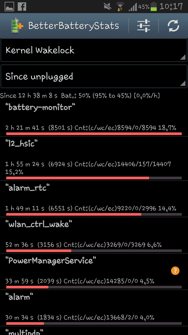

edlover schrieb:

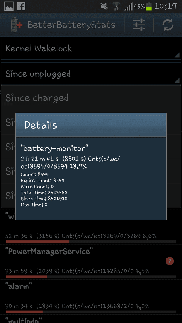

"battery monitor".... sagtest du nicht du hast battery monitor widget drauf???
hatte ich nämlich auch und ich glaube das ist eher der Eintrag.
BBS wird glaube auch als BBS geführt in der Ansicht!!!
Ach echt?
Ne ich meinte "BBS" (BetterBatteryStats). Battery Monitor hatte ich vorher drauf, aber herunter geschmissen, da ich damit nicht zurecht kam.
Wollte daher mal die Community Idee folgen.
Ist auch nur das drauf, nicht mehrere (also BBS)! :razz:

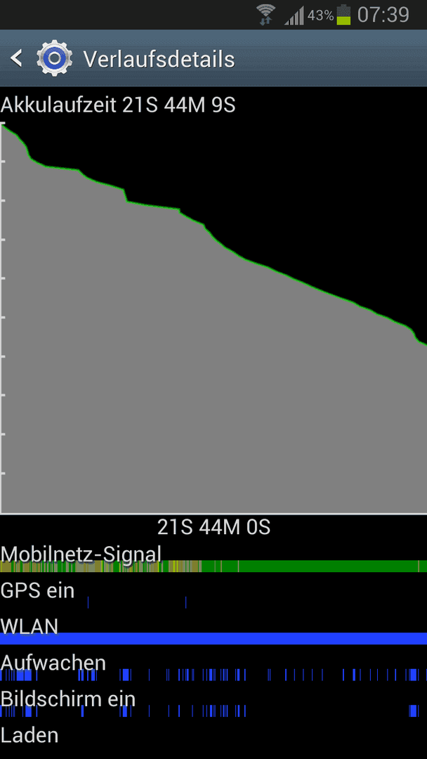

Wollte jetzt heute morgen die Stats abrufen, war wieder 13%. Ging also die drei Sachen für "Since Screen Off" einbauen.
Ging wieder heraus und startete, dann sagte mir die Statistik auf einmal "47% > 46%" irgendwie hat der mir meine ganzen Stats von der Nacht gelöscht? :confused2:
Fand eben WLAN, "No Connection" irgendwas und so...
Aber warum löscht er mir das? Kann ich das unterbinden... In den Einstellungen fand ich jetzt nichts (oder mein englisch ist zu schlecht :razz:)
Kann ich ja jetzt gar nicht zeigen, da 1% ja nicht als Richtwert dient...
Nur die normalen Anzeige. Daran sieht man schon eine Besserung. Android-System ist nach unten gerutscht. Keine Ahnung ob das jetzt "normal" ist, aber vorher war das schon mindestens das doppelte...
Über den Tag war ich ja gestern auch zufrieden nur die 13% über Nacht wieder irritieren doch etwas... Kann das via der Battery App ja nicht mehr abrufen...
Das häufige "Aufwachen" kommt vermutlich von der Battery App oder (Widgets von BBS sind aus)?

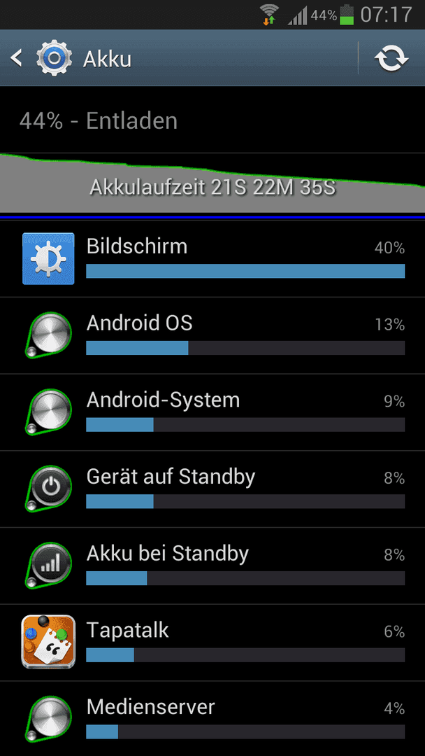

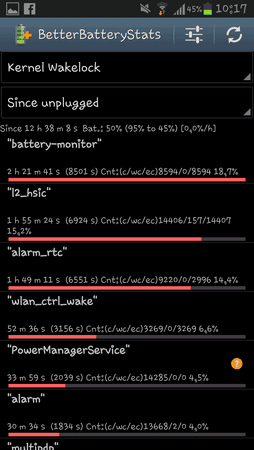

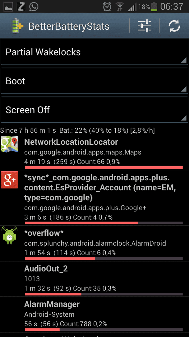

Hier mal ein Update von mir. BBS zeigt an, dass tatsächlich Google+ so viel Akku saugt. Und zwar ein Camera Monitor! Siehe Screenshot. Wie kann es sein, dass Google+ sowas macht, wenn ich dort sogar abgemeldet bin?

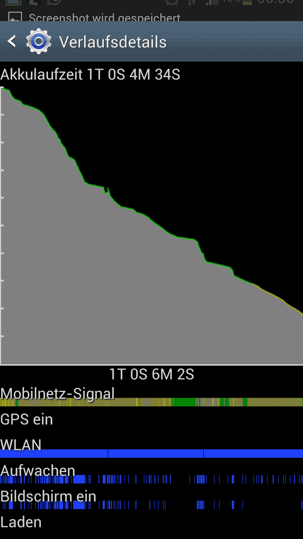

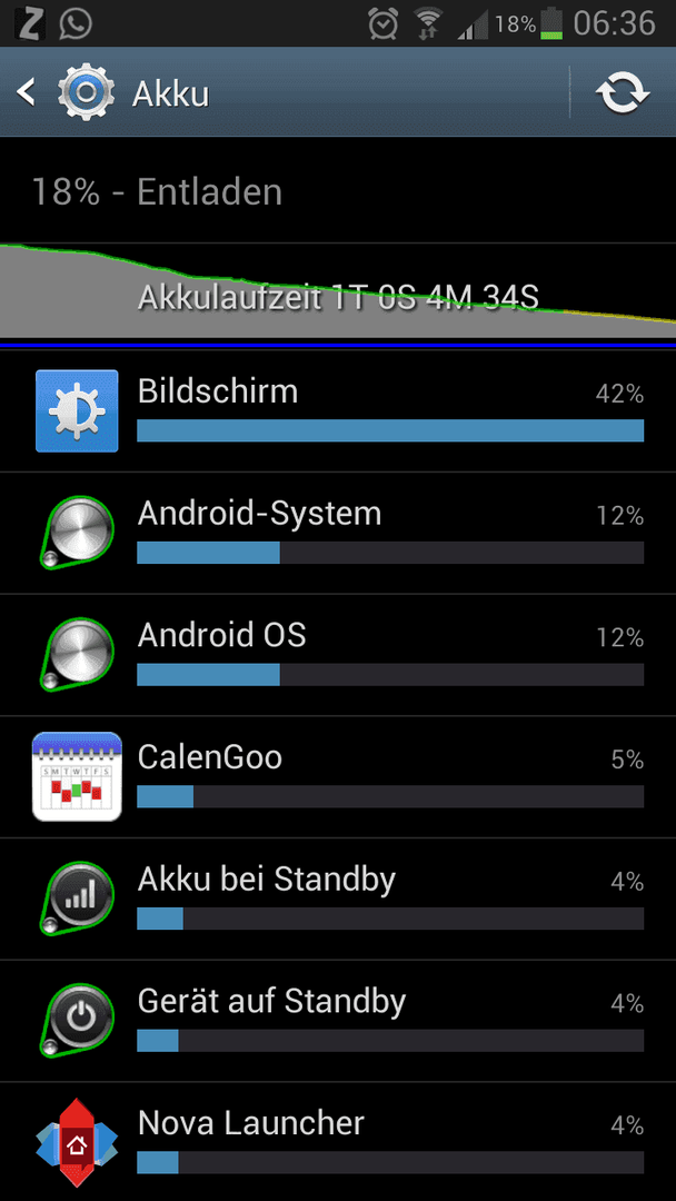

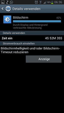

Hi,
ich habe gestern mein Handy öfters benutzt und kam auf eine Display Zeit von 4:20h und hatte noch 49% Akku. Ich finde das ist ganz gut. Nur mein Problem ist, dass der Akku ca. pro Stunde wenn man nichts macht 3% abbaut. Habe es heute nacht um 1 Uhr mit 33% ausgemacht und um 7 UHr hatte es noch 15%. Auf den Screenshots kann ich auch nichts erkennen, wieso dies so ist. Auch nicht alzuviele Wakelocks über Nacht.
Sieht da einer von euch den Übeltäter, bzw. was kann ich machen??
Gruß Michi

@ Mad MAx 2..ich hab den Google+ Eintrag zwar nicht. Aber nach 3% kann man da auch nicht sagen das er den AKku leer zieht!!!
Warte mal ab...ob er nach 50% auch noch ganz oben steht...!!!
@javen Also BBS ist da eig ziemlich gut programmiert. Dürfte nicht ins Gewicht fallen.
Monitor Widget hat da schon einiges mehr gezogen bei mir.
Wenn WIdgets aus sind müsste es aber gehn zumindest bei BBS.
Habe noch 2 Screenshots gefunden,da siehst du wie B.M.Widget am Akku saugt wenn AKtualisierung aus 10 Sek. steht oder so!!!
@woce.... ich bin mir bei den Farben (also das wo man den Mobilfunkempfang sieht) nicht sicher.
Aber bei mir ist da alles grün und bei dir fast alles "grüngelblich" . Kann es sein das du ziemlich schlechten Empfang hast???
Dann würde ich sagen dein Handy sucht dauernd nach einem besseren Funkmasten oder so... Bzw wenn dann noch Mobile daten an waren switcht er zwischen 2g und 3g hin und her...Das kann meines erachtens eine Menge ausmachen (bin mir aber auch nicht sicher wie sehr das ins Gewicht fällt)
Im 2.Bild hast du bei Auwachen aber schon einige Wakelocks.
Bei mir decken sich die Balken von AUfwachen und Bildschirm Ein fast 100%!!!!
Ein Scrennshot von "Other" in BBS wäre gut mit Überblick von Awake,Screen ON und DeepSleep
PS sehe auch grad eure Version von BBS ist neuer.Ich kann oben nicht noch Screen Off etc einstellen.. Muss ich wohl mal updaten :D

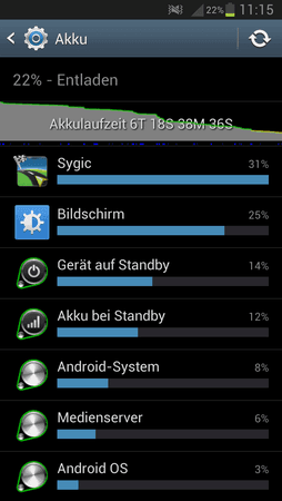

6 tage 18 stunden laufzeit und davon 6 stunden display an? Benutzt du dein note auch?
Gesendet von meinem GT-N7100 mit Tapatalk 2
Mich würde interessieren, wie man auf so eine Laufzeit kommt.
Samsung Note 2 what else :)
Würde ich auch gerne mal wissen

freak77 schrieb:
es interessiert mich auch brennend wie man auf solch laufzeit kommt:D, selbst wenn man es nur minimalst nutzt. event. liegt es ja einfach nur herum,und wartet angefasst zu werden.
mir schleierhaft wie solch eine akkuleistung zustande kommt. :huh:, bitte mal erklärung des nutzungsverhalten in etwa....danke!

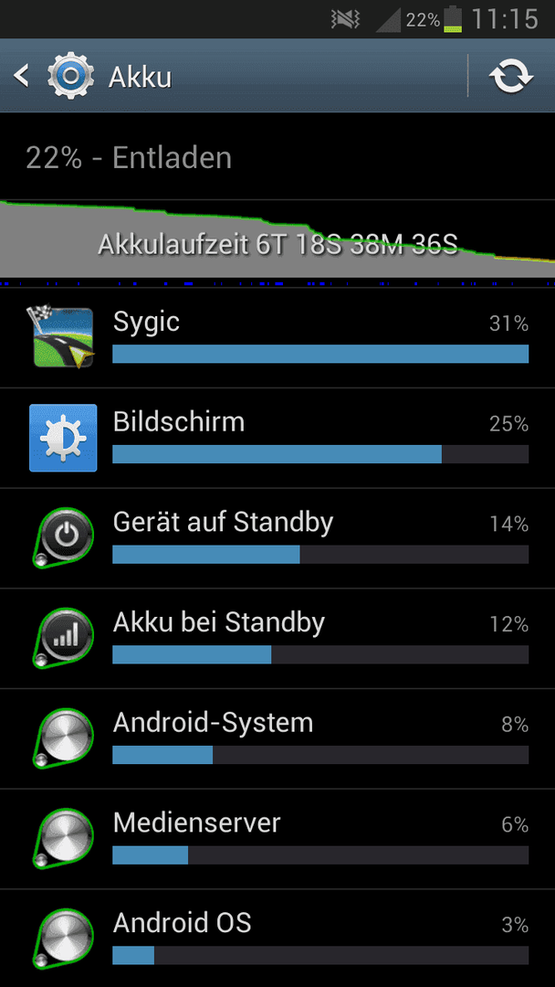

1) Note2 wurde im Dezember 2012 gekauft (hergestellt im November 2012)
2) Note2 ist nicht gerootet.
3) Beim Aufladen schalte ich das Handy komplett aus und starte es danach immer gleich neu.
4) alle Widgets (außer Notizkalender und Telefonbuch-Widgets) habe ich gleich vom Startbildschirm gelöscht
5) Sparsame Funktion ist aktiv.
6) Nur GSM
7) Synchronisierung nur über WLAN und nur manuell, wenn WLAN an ist. Es wird nur GMail synchronisert (Kalender, Bilder, etc. - nicht)
8) GPS, WLAN, Bluetooth,Sync - aus
9) Bluetooth wird nie benutzt.
10) Internet und GMail nur über WLAN. Mobile Datenübetragung ist aus.
11) Displayhelligkeit - automatisch. Display ist automatisch nach 30 Sekunden aus.
12) Ich höre keine Musik und gucke keine Videos.
11) Typische Gebrauch:
Tag1:
22.00 - Note2 wurde aufgeladen und neu gestartet. Bleibt über Nacht an (Display ist automatisch aus).
Tag2:
Handy wird im U-bahn ausgepackt und Go Champion HD auf dem Hin- und Rückfahrt je ca. 20 Minuten gespielt.
auf der Arbeit 3-4 Mal je max. 2 Minuten wird WLAN angeschaltet, E-Mails werden geprüft, gelesen und gelöscht, danach WLAN wieder aus
1 Telefonat - ca. 3 Minuten.
Tage 3-4: gleich
Tag 5 - gleich + ca. 1 Stunde mit Sygic navigiert (Display stets an).
Tag 6 - wie schon vorher.
Ab und zu zu Hause im Internet ca. 10-15 Minuten surfen, 1 Mal pro Tag wird Market manuell abgerufen und nach Updates für Apps überprüft.
So sieht es bei mir grob aus.
Ich habe keine neue Anwendungen außer Sygic, SVOX Petra und RootExplorer installiert.
Ab und zu installiere ich noch Spiele von Gameloft, die ich nach dem Spielende (also wenn das Spiel komplett durch ist) wieder lösche (dann kommt Note2 aber maximum auf 2 Tage! - Modern Combat-Reihe zieht ordentlich Power ab! -dabei spiele ich innerhalb diesen 2 Tagen maximum nur ca. 2,5-3,5 Stunden)
Reaktionen: edlover

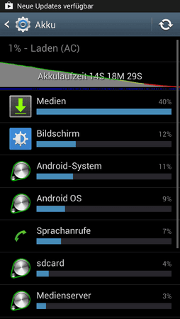

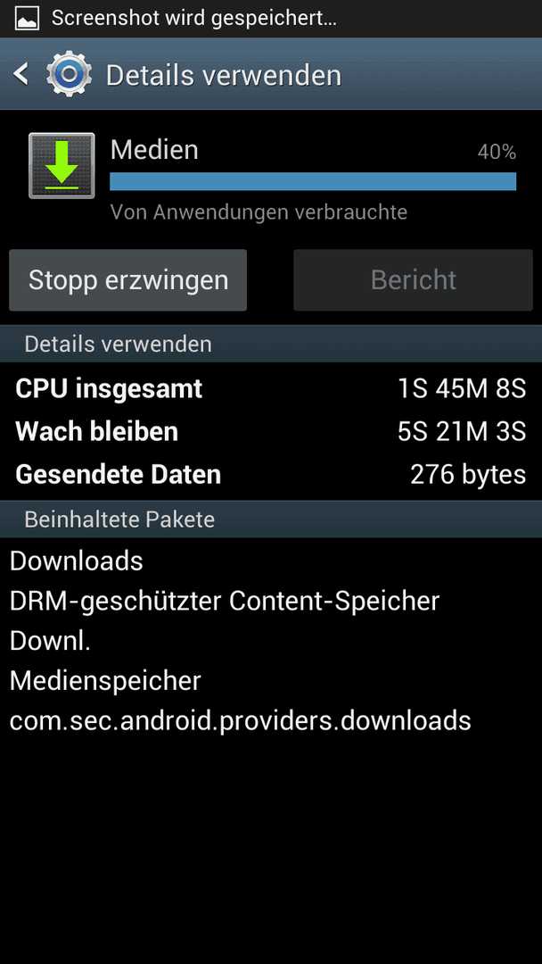

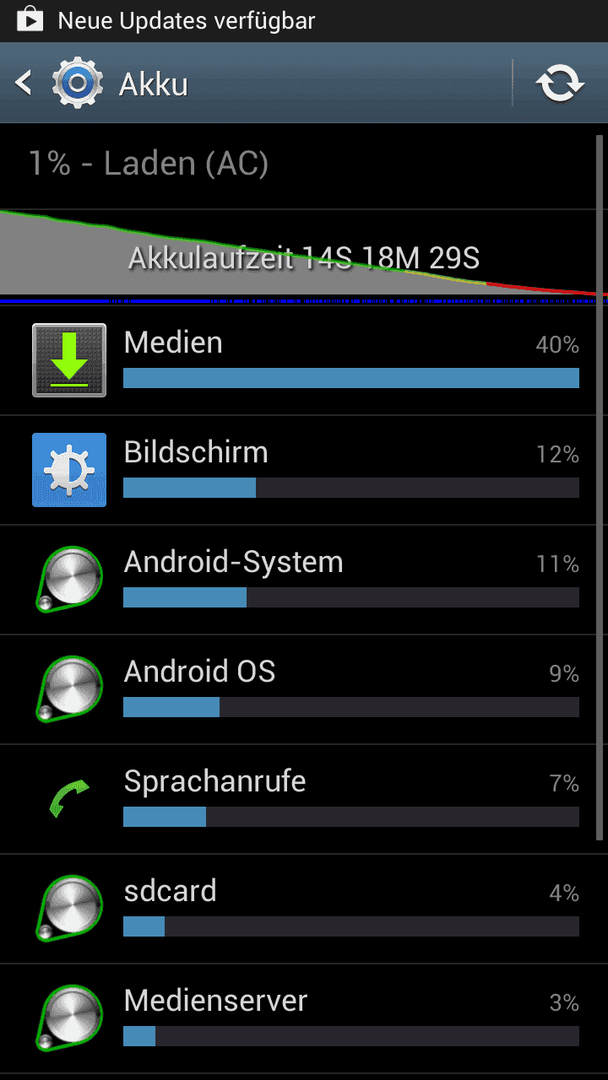

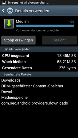

Hey Leute ich hoffe ihr könnt mir helfen.
Ich hab da seit einiger Zeit ein Akkuproblem. Anfangs war ich sehr zufrieden mit der Akkuleistung. Konnte fast 2 Tage ohne aufladen auskommen aber jetzt hält mein Akku nicht mal mehr einen Tag.
In den Akkueinstellungen war Google+ zuerst der Übeltäter. Die App hatte einen enormen Akkuverbrauch obwohl ich sie nicht einmal nutze. Ich habe sie deaktiviert und gehofft das sich mein Akkuverbrauch verbesser aber jetzt sind es die "Medien", die mir mein Akku innerhalb kürzester Zeit leersaugen.
Ich habe noch 2 Screenshots hochgeladen, die das Problem verdeutlichen.
Danke für die Hilfe
