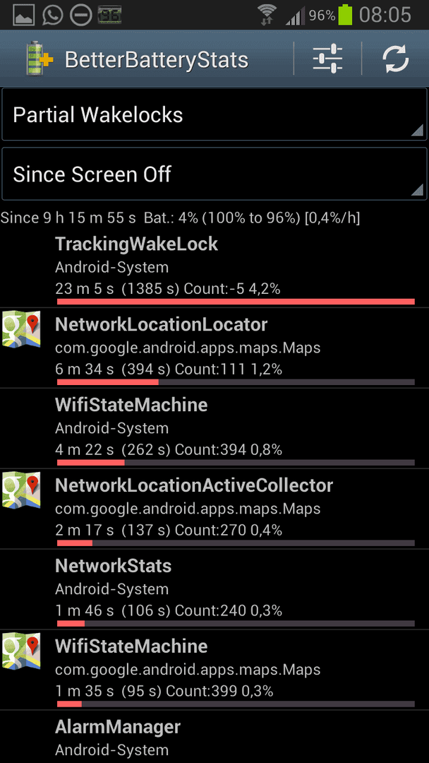

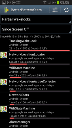

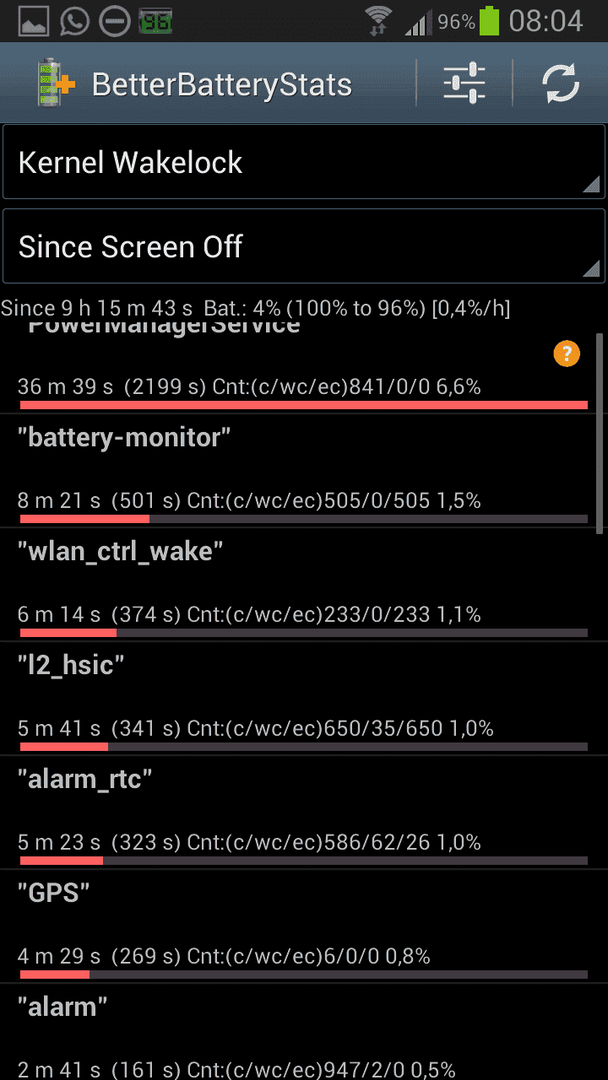

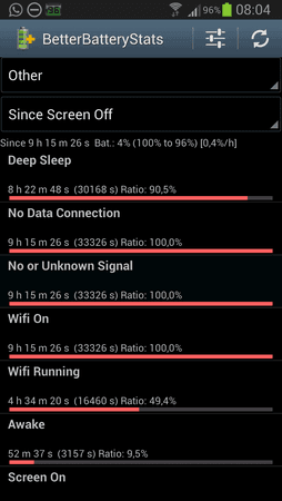

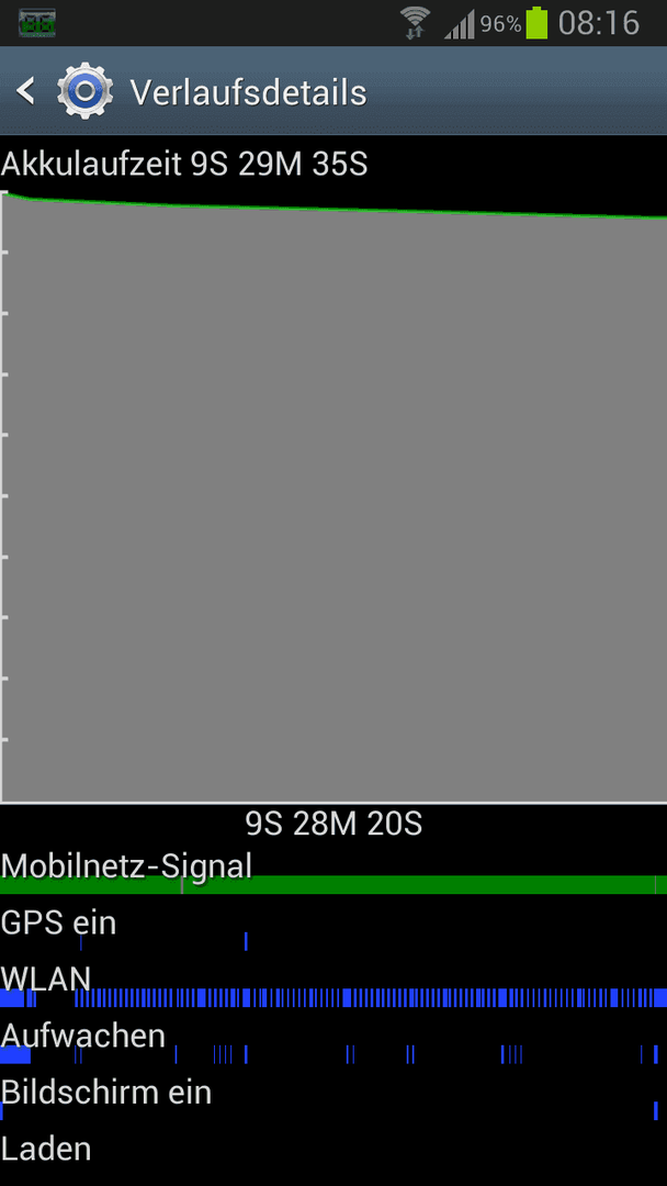

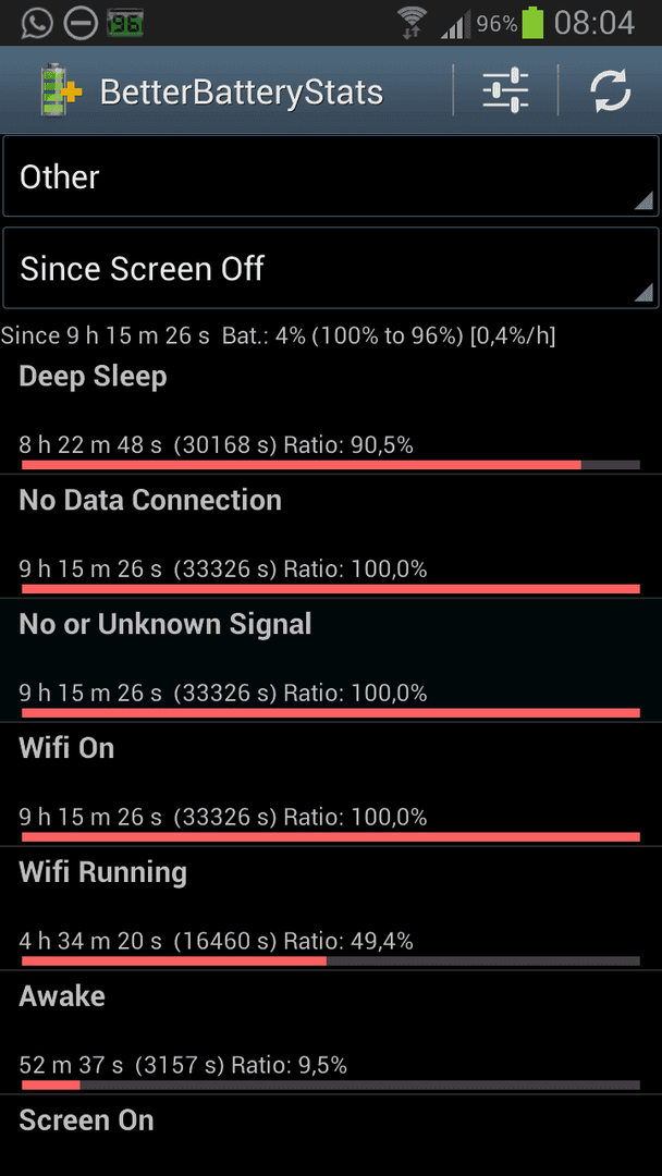

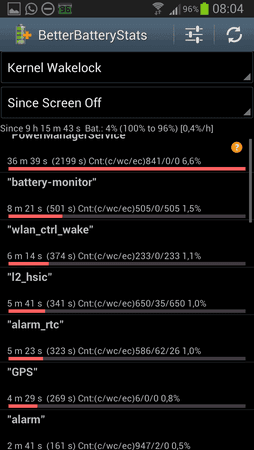

4% über Nacht mit 0,3%/h damit kann ich leben und vor allem das finde ich netter als 13%!
WLAN ist zwar etwas. War bei mir ne Mischung aus "schlechten" Empfang (der sich löste, dauerhaft GSM bei mir an gemacht) und WLAN Funktion anscheinend.
Der jetzt etwas "Bruchhaft" aussieht :p
Vorher dauerhaft. Nun gut wenn es hilft. Stelle ich mir eh Sinnvoller vor "ab und an" statt die ganze Zeit WLAN...
Ich glaube damit gibt es derzeit einen "Nörgler" weniger hier! ;)
Nach BBS ist No Connection und No Signal zwar immer noch "Hoch", aber fällt wohl nicht mehr so ins Gewicht...

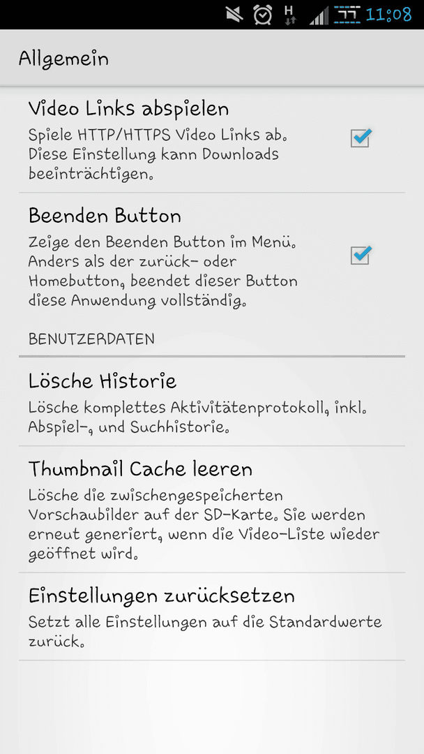

Bei mxplayer kannst du dir den Beenden Button anzeigen lassen.
Muss erst aktiviert werden. Kannst du dann über den Menübutton links unten auf dem Note2 aufrufen.Dann ist er ganz beendet!!!
PS mein danke Button beisst nicht! ;)
