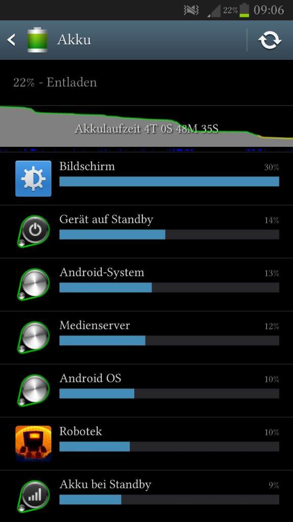

Hab im Skiurlaub mein Note 2 kaum genutzt und folgende Laufzeit gehabt:
Gesendet von meinem GT-N7100 mit Tapatalk 2
Welche stock version? 4.1.1 :D
Und Display-Zeit?
Datenverbindung nur bei Bedarf an?
Getapatalked von meinem NOTE2...you know... yiiipiiiyayeee, Schweinebacke...! ;-)

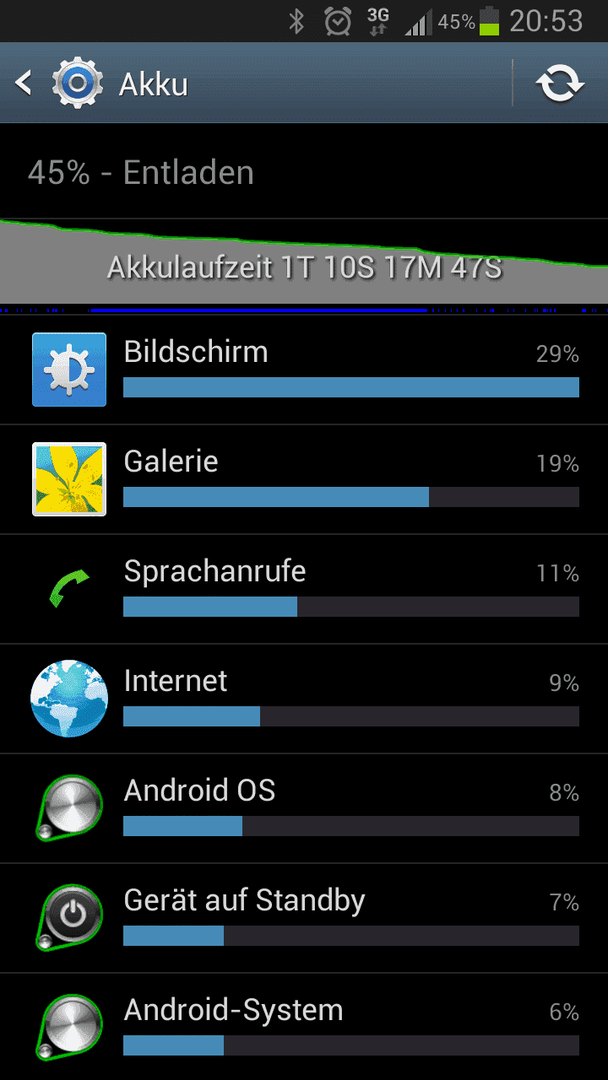

Ich bin mit der Akkulaufzeit grundsätzlich sehr zufrieden, habe aber jetzt seit ein paar Tagen das Problem das die Galerie (lt Statistik) ungewöhnlich viel Akku zieht. Und das obwohl ich weder Fotos/Videos geschaut oder geschossen habe. Genaugenommen hab ich die Galerie seit dem Abstecken kaum bis gar nicht benutzt. Alle Thumbs sind erstellt und auch das zurücksetzten der Galerie App hat nichts gebracht. Irgendeine Idee was dran schuld sein könnte?
Die deutsche 4.1.2
blowy666 schrieb:
Und Display-Zeit?
Daten waren nur bei Bedarf an und die Displayzeit war bei ~ 7 Stunden.

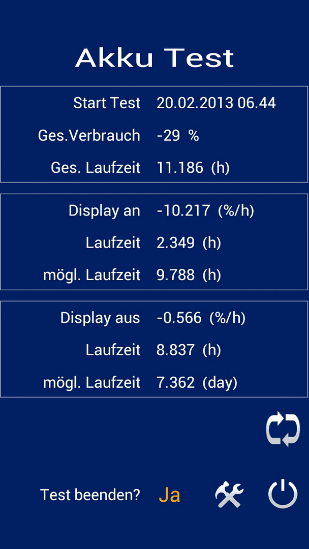

lese hier über Probleme nach dem Update. Ich habe Standardmessungen vor und nach dem Update 4.1.2 durchgeführt und konnte keine signifikanten Unterschiede feststellen.
Der durchschnittliche Verbrauch liegt bei 10% pro Stunde bei Display an (Helligkeit 60%). Auch Messungen über den ganzen Tag mit meinem Anwenderverhalten wiesen keine wirklichen Unterschiede auf.

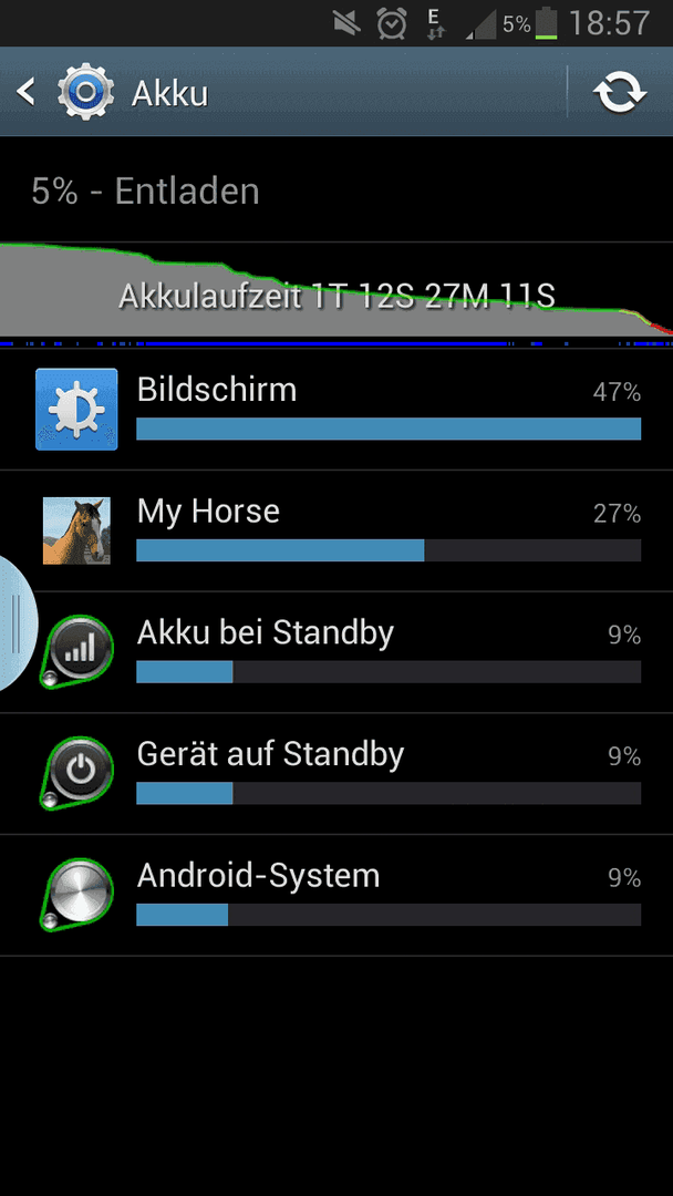

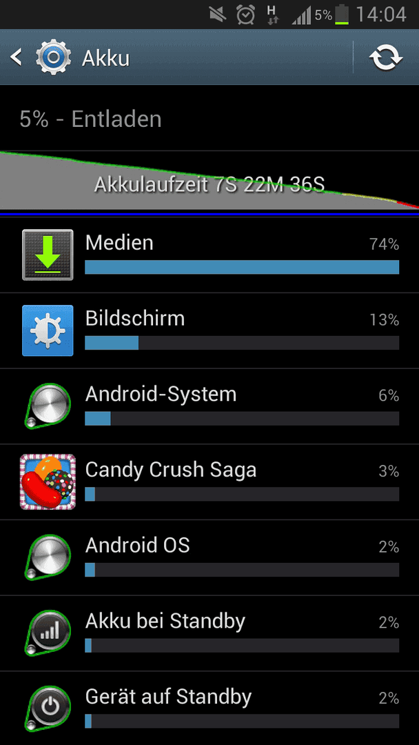

Hallo ihr Lieben,
Zunächst einmal wollte ich mich dafür entschuldigen, wenn es dieses Thema bereits zum unzähligen Male gibt, aber ich bin einfach nur doch verzweifelt, weil ich über Google und andere Foren keine brauchbare Hilfe bekomme.
Folgender Sachverhalt.
Ich habe jetzt seit circa zwei Monaten extreme Probleme mit meinem Akku.
Davor habe ich allen von den tollen Akkulaufzeiten von bis zu zwei Tagen berichtet, heute muss ich das Handy mindestens drei Mal am Tag laden, damit es mir nicht ständig abnippelt.
Ich habe stark die Vermutung, dass die verschlechterung des Akkus erst nach dem Uptade auf 4.1.2 erfolgt ist.
Ich habe ein Screenshot vom 04.Dez, als die Akkulaufzeit bis zu 5% über 1 Tag und 12 Stunden überdauert hat,
und ein Screenshot von gestern, dem 20.Feb bei 5%, der gerade mal 7 Stunden ausgehalten hat.
Es wurden seit dem Dezember bis auf Updates keine neuen Apps (außer Candy Crush und Avocado) seitdem installiert, d.h. alles ist genau so wie beim Alten.
Verdächtig ist die Medien-Leiste die einen Verbrauch von über 50% anzeigt obwohl im Hintergrund keine Programme laufen. Ich höre z.B. auch keine Musik bzw lade etwas herunter und trotzdem erscheint dieses Feld nach "erzwungenem stop" und "neustart" automatisch wieder auf.
Bitte helft mir, mein Note ist kaum ein halbes Jahr alt und ich habe Angst dass mein Akku kaputt geht durch dieses ständige laden.

Also wenn ich so etwas auf meinem Note sehe, wird die entsprechende App einfach gekillt und fertig. Hatte mal das Problem mit Maps, seitdem nicht mehr.
schau mal ob deine microSD komplett geht, ich hatte zb defekte daten und da hats mir den reingehauen der mein Handy fast dauerhaft auf vollast hielt (laut BBS)
Also dieses CandyCrush ist ja nicht das Problem, deswegen darf die App ja noch dableiben. Aber das mit den Medien ist ja das Riesenrätsel.
Soll ich die MicroSd mal leermachen und formatieren?
ja bei mir hat das zumindest mit die Medien geholfen...
Dickedi Moinsen.
Oder du lässt die einfach mal einen Tag draußen und guckst was passiert.
Wenn der Verbrauch dann wieder normal zu sein scheint, kannst du die Karte ja immernoch formatieren. Oder mal eine andere probieren.
