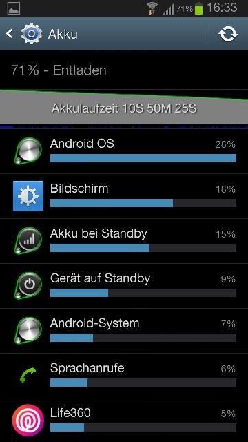

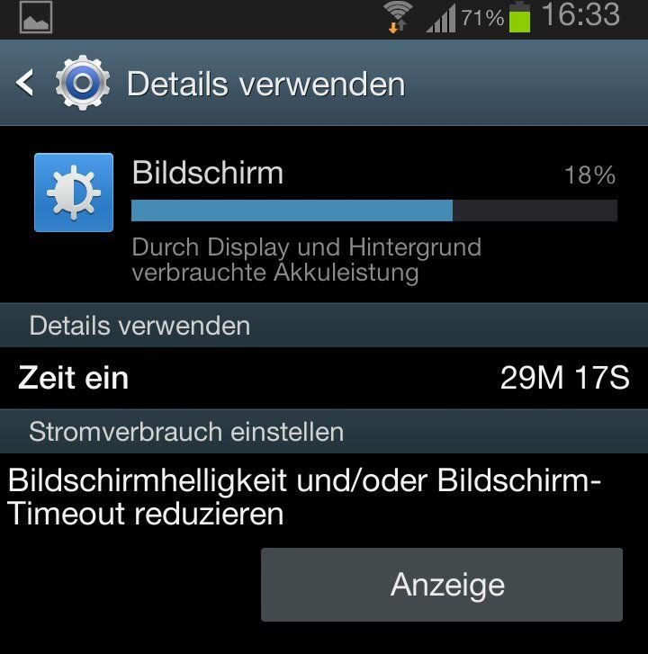

Bisher scheint die ALJ2 noch nicht so bei mir anzuschlagen. Hab jetzt 83 Prozent bei 07:15 Std akkulaufzeit und lediglich 12min Display an. Also ist leider noch ziemlich heftig.

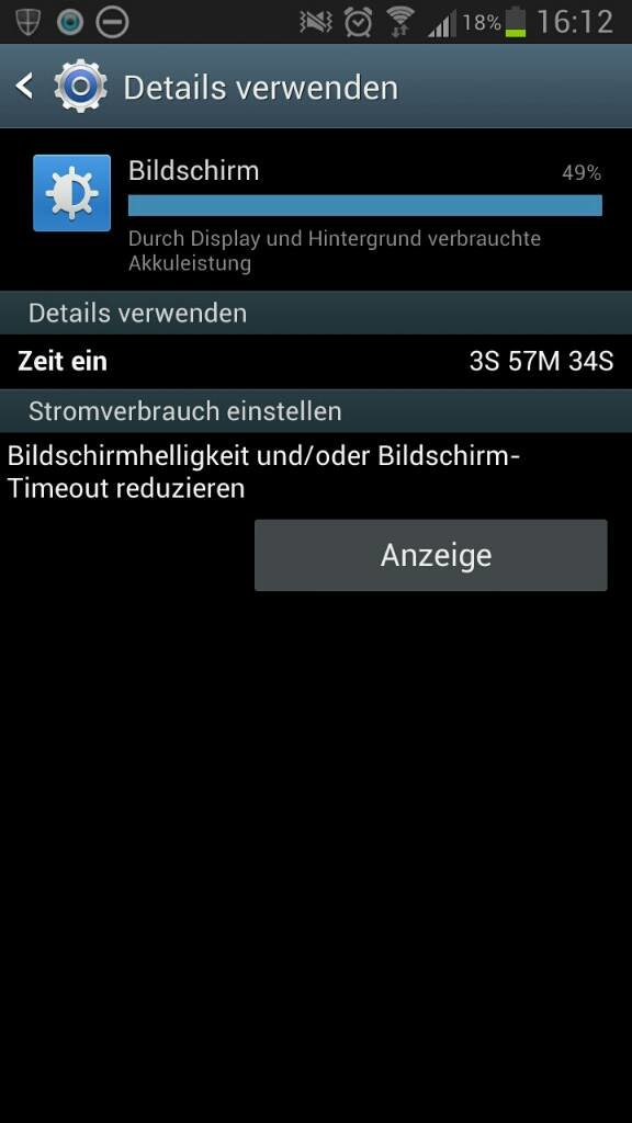

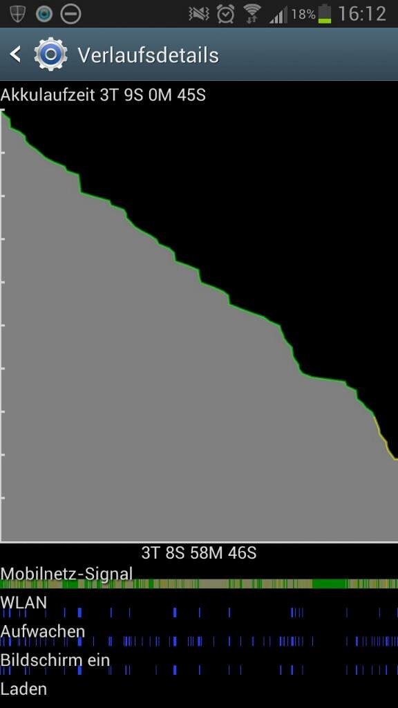

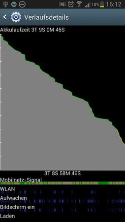

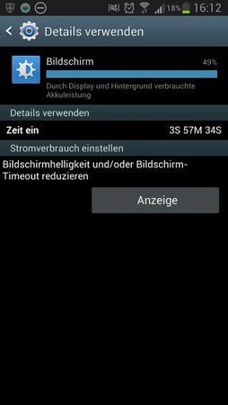

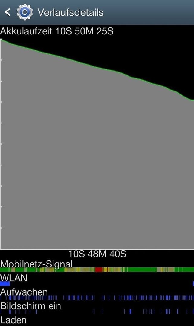

Jemand Tipps? Verzweifele langsam.
Gesendet von meinem GT-N7100 mit der Android-Hilfe.de App
Irgendetwas verursacht bei dir einen Wakelock. Siehe dazu auch den Unterabschnitt "Aufwachen". Die Frage ist nur was den Wakelock verursacht, daher bitte kurz einmal folgende App installieren:
[APP][2.1+][19 Feb. - V1.12RC11] BetterBatteryStats - xda-developers
ein paar Stunden abwarten und den Störer ausfindig machen bzw. hier posten.
