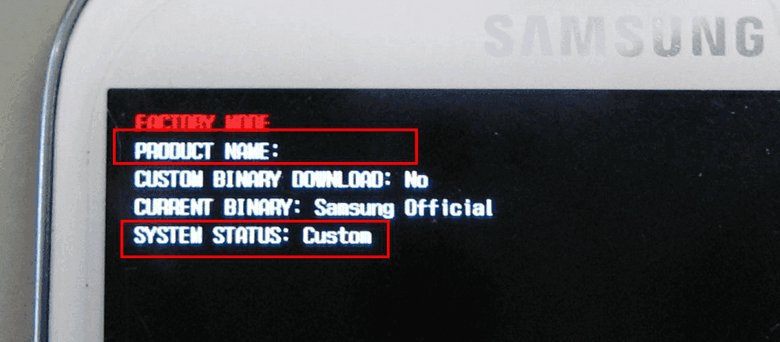

So, bei mir wäre es dann soweit. Nachdem ich mit zuerst sporadischen, in letzter Zeit immer häufiger werdenden Reboots und allgemeiner Instabilität zu kämpfen hatte, bleibt mein im Dezember gekauftes Handy jetzt beim Booten beim "Samsung Galaxy Note II GT-N7100"-Schriftzug hängen, Versuche, in den Recovery-Modus zu starten, führen zu einer Endlosschleife (Schriftzug an/aus), selbst im Lademodus wird der Batteriestand nicht mehr angezeigt (leere Batterie mit "Ladesymbol" drauf), einzig in den Downloadmodus zu starten funktioniert noch - welcher angeblich eine Originalfirmware auf verändertem Gerät ohne Produktnamen sieht (die Firmware ist/war eigentlich custom). Flashen mit Odin schlägt fehl, da keine PIT-Partition gefunden wird. :scared:
Habe ich soweit richtig verstanden, dass das alles sehr nach einem ("halben") Sudden Death aussieht?
Wenn ja, wie habe ich die besten Chancen, das kostenlos repariert zu kriegen? Einige hatten ja anscheinend Erfolg beim Mediamarkt - ich habe mein Handy allerdings online bestellt und zwar wie gesagt im Dezember, die Beweislast für die Gewährleistung liegt also bei mir. Damit hätte ich wohl am ehesten einen Garantiefall...
(Ja, mir ist bewusst, dass die Verwendung von modifizierter Firmware die Garantie aufhebt; allerdings scheint es ja so zu sein, dass bei SDS alle Geräte als "custom" und ohne Produktnamen angezeigt werden, also hätte Samsung ja keinen Weg mehr, zwischen veränderten und unangetasteten Geräten zu unterscheiden?)
Ich bin momentan ziemlich verzweifelt - und ehrlich gesagt nicht willens, 200€ für einen Werksdefekt zu bezahlen - und wäre für jede Hilfe dankbar.
Scheint Wahr zu sein, weil die unterschiedliche Nutzer, die "Flasher" und "Nicht-Flasher" das gleiche Symptom haben. Es sei denn, die "Nicht-Flasher" haben gelogen, dann sind die "Flasher" selber Schuld.
Aber einer meint:
Yes, normally system status custom is the correct indicator for a rooted phone.
BUT in case of "half" sudden death system status switches to custom even if the phone was never! rooted.
And yes, when the service center does not know this fact, this can lead to their assumption, that the phone was rooted even if is was not rooted.
German service centers know it now, that custom & product name empty = half sudden death.
Quelle: XDA
Also, versuche dein Glück, mach ein Bild und schicke es mit dem Note zusammen weg.
Reaktionen: DirtyKlot
