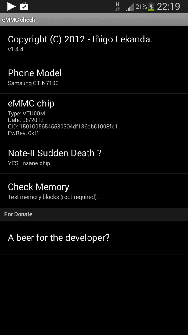

bei mir steht beim eMMC check: "eMMC chip VTU00M 07/2012 0xf1 - YES. Insane chip" - und beim Exynos Mem Bug Checker "Dieses Gerät IST NICHt vom 'exynos-mem' Fehler betroffen." - was kann ich jetzt glauben?
Wollte eigentlich demnächst mal rooten und Custom-Roms ausprobieren, aber wenn der bald "sterben" könnte, sollte ich es wohl besser lassen.... die 2 Apps widersprechen sich irgendwie. :D
Hätte da mal ne frage was bedeutet das jetzt für mich ? Weil da "YES" jetzt steht !

Das bedeutet, dass du den Sudden Death-anfälligen Chipsatz verbaut hast. Das ist bei mir genauso. Das heißt aber 1. nicht, dass es dich auch wirklich trifft und 2. gibt es ja einen Fix dafür und der sollte(!) helfen.
Grüße
Reaktionen: Joel2608
Und, soweit ich weiß, ist es sogar von Vorteil, eine neuere ROM zu flashen, da hier besagter Fix integriert ist... :)
Ganz genau, blowy666. :)
In den Samsung-ROMs ist es ca. ab November/Dezember 2012 enthalten, in Cyanogenmod etc. ca. ab Januar 2013.
