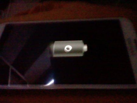

ich hatte gestern NAcht um 3 noch mein SGN2 mit 10% Akku liegen gelassen, dass noch ein paar restprozente verschwinden, aber es stürzte scheinbar ab und ich habe vor ca. 2h angefangen es zu laden. es sollte voll sein, aber es startet nicht und wenn ich es anstecke, dann kommt nur das Icon dass er grade den Akkustatus läst (der leere akku mit dem kreis drauf) geht danach aber wieder aus.

es kommt entweder das Rote Leuchten des Sensors oder der screen siehe anhang der sich verdunkelt und wieder aus geht
und der hängt jetzt schon 2 stunden am kabel ?
bei P+H+V- kam bisher aber nicht der warnscreen und ich will das gerät (noch) nicht flashen, egal was es is...

kurz vor thread ertsellung mal abegzogen und akku raus und seitdem nichtmehr, aber es hing sicher schon davor 2h oder mehr
Auch wenn es die Regelungselektronik an sich nicht zulassen sollte, ist es dir scheinbar gelungen, den Akku tiefzuentladen. Stecke das Ladekabel immer wieder an und aus; wenn du Glück hast, bekommt der Akku jedesmal ein Quäntchen ab, so dass er wieder aufladebereit wird. Grundsätzlich halte ich es für ein Fehler aus der Akkusteinzeit, den Akku mutwillig unter 10% herunterfahren zu wollen. Unter 10% und über 90% sind auch für Hightech-Lion nur unnötiger Stress.
