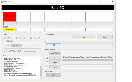

Tja, zunächst danke. Aber jetzt habe ich ein noch größeres Problem! Nach Installation von Kies, und endlosen Nachinstallationen von Treibern, hat der PC das Note erkannt, aber, seltsamerweise Kies selber nicht! Egal, dachte ich schau ma mal, ob Odin es erkennt, tat es. Leider! Habe die frisch geladene (Sammobil) Firmware per odin geflasht, das heisst ich habe es gestartet. Brach mit der lapidaren Meldung succes/0failed) ab. Nun geht nichts mehr, komme nicht mal mehr in das Recovery! Also brick! Was bleibt mir? In den Downloadmodus komme ich, was könnte ich in Odin versuchen zu flashen?

[doublepost=1478720100,1478719691][/doublepost]Hier ein screenshot mal von einem neuen Versuch in Odin:

Ich glaube das hatten wir öfter, nur ich finde es nicht.
Da ist schwarzes bildschirm mit pc und Handy symbol, oder?
Hat die Firmware auch ne md5? Sehe nicht das Odin die md5 geprüft hat.
Die System Partition beschreiben hat wohl nicht funktioniert.

Ja. Dort komme ich zwar raus, komme in den Download Modus, aber wenn ich per Odin egal was flashen will kommt eine Fehlermeldung! Ich habe schon eine 2te Samsung Firmware auch probiert, meinen MJ5 Bootloader allein, egal immer kommt die failed Meldung!
Die beiden Roms:
N 7100XXUFNE1, N7100XXUFPF1
Haben die schon einen neuen Bootloader? Vielleicht haben die den Bootloader schon überschrieben, das würde wenigstens erklären, warum ich den BJ5 auch nicht mehr installieren kann. Bin ratlos! Das hatte ich noch nie. Allerdings, per Odin habe ich schon 2 Jahre nichts gemacht! Und bevor die Frage kommt, nein ich hatte nichts angehakt, außer "Auto reboot" und "PDA"!
Bitte um Hilfe, komme nicht mehr weiter!
#Am PC einen USB port hinten am PC nutzen.
(Diese USB Ports hängen nicht an einem Hub sondern direkt am Mainboard)
#Wenn möglich original Kabel nutzen
#Aktuelle samsung mobile Treiber auf dem PC installieren
#Darauf achten dass Kies (und Hintergrund Dienste von Kies) vollständig beendet sind
#Odin als Administrator starten
So lange du in den download mode kommst ist noch alles im grünen Bereich

danke Euch für die Hilfe, es hat geklappt! Es lag tatsächlich nur am Kabel! Ich hatte im Originalkabel einen MiniBruch, habe mir einen neuen besorgt, es hat geklappt! Das Gerät lebt! Ich habe die N 7100XXUFNE1 geflasht, jetzt stzze ich auf Werkseinstellungen zurück. Nach her geht wohl nur mehr eine 4.3 Firmware oder? Oder soll ich bei der bleiben und nur rooten?
