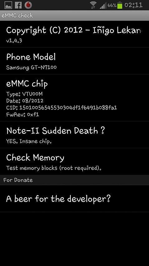

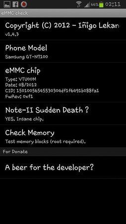

Hier noch 2 Screenshots.
Einmal von der Softwareversion und einmal von der Aktuellen Version von eMMC Check
@capsulcom
In dem von dir verlinkten tread steht ja das DLL7 den Bug gefixt haben soll.
Ich habe die DLL7 per OTA bezogen, aber danach keinen Factoryreset gemacht, sondern es einfach weiterlaufen lassen-
Was soll ich denn jetzt noch machen? oder bleibt mir jetzt nur das warten bis zum endgülltigen SuddenDeath?
Mfg
Alex

Ich hab im sudden death thread geschrieben, dass ein update auf dll7 nicht reicht. Neue recovery und ein customkernel, der die bugfixe drin hat muss geflasht werden.
