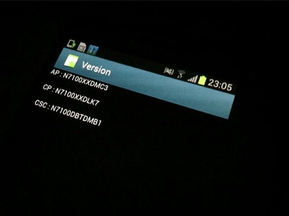

Gib mal *#1234# ein und poste den Screen
Gesendet von meinem GT-N7100 mit der Android-Hilfe.de App
Bitteschön
naja ich vemute mal wenn es echt beim Flash passiert sein soll das es zurück geflasht worden ist und dabei die alte Modem FW nun nicht mehr geht. (Die alte wird verändert mit der neuen FW und somit das zurück flashen erschwert)
Du kannst versuchen die neue FW wieder zu installieren oder nur die neue Modem FW. dann sollte dein Gerät zu 90% wieder funktionieren wenn es das war.
