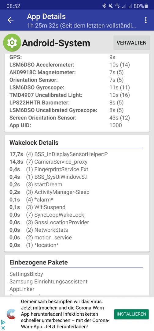

Ich habe mal den Akkuverbrauch unter Prüfung, was die Kamera betrifft. Unter Android System taucht ein Punkt bei den Wakelocks auf, der sich cameraservice_proxy nennt. Steht an zweiter Stelle.
Habe dann mal bei meinem Note 10 Plus nachgesehen, da taucht dieser Punkt überhaupt nicht auf.
Keine Ahnung, ob das vielleicht damit zusammen hängt?

Das hört sich nach einer plausible Erklärung an.
Nur unten sitzt doch die Telelinse, oder irre ich mich?
Denn es ist definitiv die untere, die dieses Geräusch verursacht. Wobei das oben eine Erklärung sein kann.
Dann interessiert mich nur noch, was für ein Prozess da ständig aktiv ist... Dieses cameraservice_proxy...
