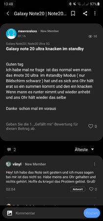

Also ich/wir sind nicht allein. Screen stammt aus der Members App. Ist das gleich, wie ich beschrieben habe

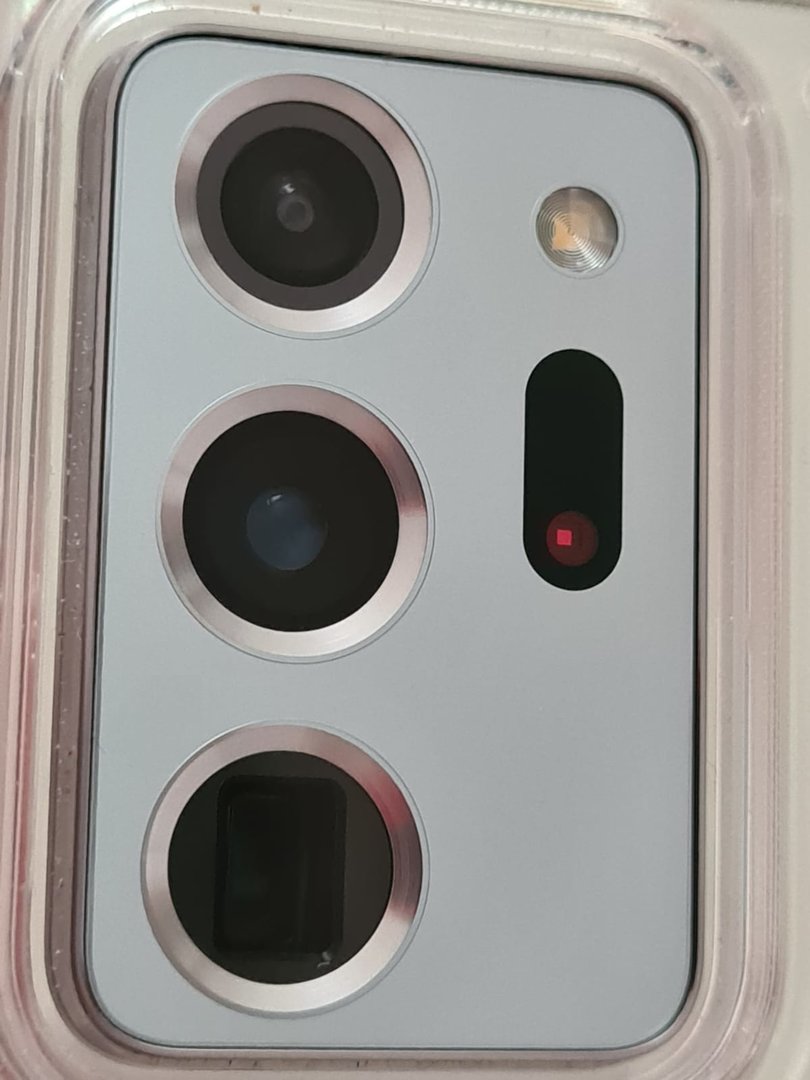

Aktuell ist bei meinem note alles okay.
Danke. Da werden jedoch andere Probleme angesprochen.
Ich glaube auch mittlerweile, dass das normal ist, bzw dass da über die Software noch nachgesteuert werden muss. Im Samsung Forum, bzw in der Members App, schreiben auch Leute von dem "Problem", wenn es denn überhaupt eins ist.

Ich habe gerade auch mal geschaut, bei mir sind auch keine Spaltmaße im Linsenring zu erkennen. Hat denn hier jemand so ein Problem?, da ich gelesen habe, dass es angeblich nur Erstbesteller aus Korea betreffen soll.
Quelle
Spaltmaße sind bei mir auch einwandfrei. Ich kann da nichts erkennen. Auch habe ich kein Kondenswasser oder Schmutz gestellten können, bislang

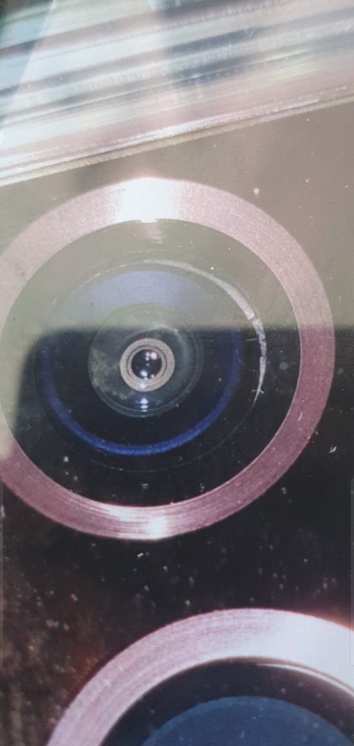

@AndreMG
So sah das bei mir aus
Sah man wenn man mit Licht draufgestrahlt hat

@BitterLemon woher hast du das Gerät? Hast du es umgetauscht?
@AndreMG meins kam direkt von Samsung
Hab retourniert, weil ich nicht ganz zufrieden war.
Mit was warst du denn nicht zufrieden?
