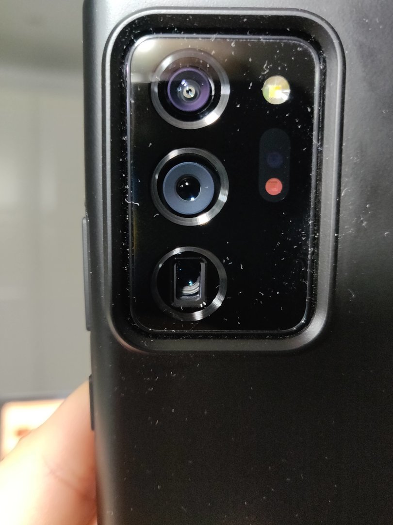

Irgendwie sieht die mittlere Linse auch nicht mittig aus, sondern eher so als ob es etwas weiter unten hängt. Ist das bei euch auch so?

Da kaum Geräusche da sind wenn die Hauptkamera an ist, spricht es für den Bildstabilisator und das ist normal.
Die Linsen sehen bei mir genau so aus.

@muca89
was bei dir so laut ist wird die untere Linse sein.
Reaktionen: muca89
Ja, das die Linse Geräusche macht ist mir bereits klar geworden. Ich frage mich jedoch, warum das jetzt von jetzt auf gleich so extrem geworden ist? Der Vergleich mit einem anderen Note 20 Ultra hat auch gezeigt, dass meiner um einiges lauter klappert :/
@muca89 Das wird Dir hier leider auch keiner beantworten können. Wie gesagt, dass da hinten permanent immer etwas Geräusche macht ist bei diesem Gerät normal 😃 Wenn Du dennoch das Gefühl hast dass da was nicht stimmt, gerade weil Du ein Vergleichgerät hast, dann wende Dich doch besser an Samsung.
