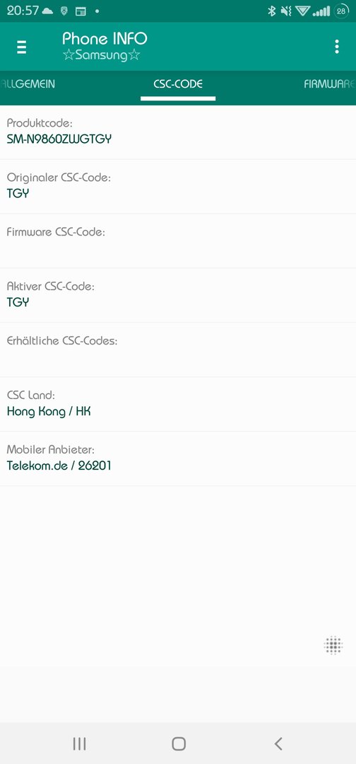

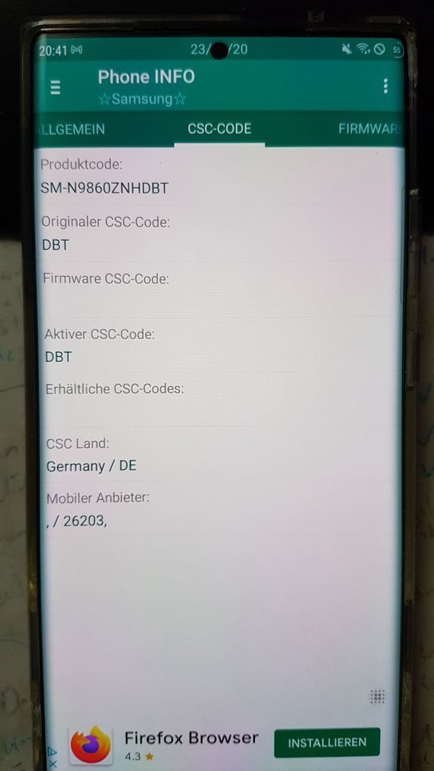

Unsere Geräte sind wie du richtig festgestellt hast gerötet. Twrp/Magisk - über welches ein Mod installiert wir. Der beinhaltet eine CSC Wechsel Funktion.
