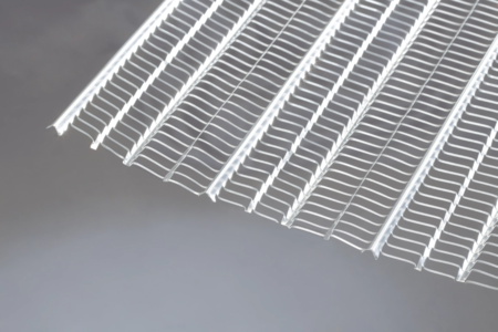

Im Eingangsthread schreibst Du von einer 60er Jahre Billigwand.
Vielleicht liegen in diese Wand Leitungsrohre aus Metall für Heizung / Wasser?
Was man damals auch sehr gerne zur Spannungsverteilung / Rissvorbeugung / Rissüberbrückung im Putz verwendet hat: Streckmetall.
Die heute üblichen Gewebe aus Kunststoff gab es schlicht und ergreifend noch nicht.
Bei Streckmetall wäre eine hohe Abschirmung gegeben.

@WolfgangN-63 Das möchte ich nicht ausschliessen was da alles in der Wand drin sein könnte... Mein Erstaunen war ja aber bezüglich des unterschiedlichen Empfangs dreier Geräte, welche nebeneinander auf dem Terrassentisch liegen: iP11promax, H P30 und eben das N20U. Während die ersten zwei Genannten Vollausschlag zeigen (ja, sagt nicht alles aus, dennoch sind halt alle Striche da), findet das N20U nicht mal das Netz in der WLAN-Suche.

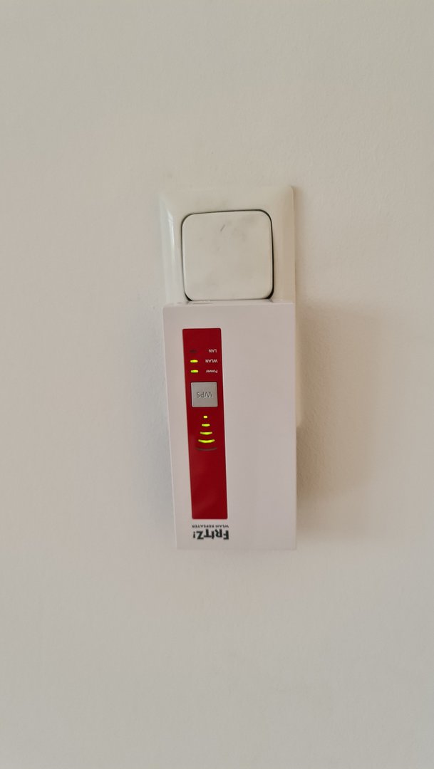

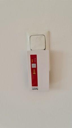

Wir haben zwei solche Teile, eins im Obergeschoß und eines, was im Sommer in der Steckdose an der Terasse steckt und im Winter wahlweise im Sportraum oder im Bastelkeller. Beide funktionieren im Mesh-Betrieb mit der 7590 wunderbar.

Ja, ich habe genau das gleiche Teil auch noch mit im Mesh. Aber richtig rum eingesteckt ;-)
Reaktionen: OllBerch
@Marcel2580 : Dort wo kein Lichtschalter drüber ist darf er bei uns auch richtig rum stecken. Er arbeitet aber auch so ohne zu meckern.
Das denke ich mir, war auch nur ein Spaß. Die Dinger sind aber auch riesig.
