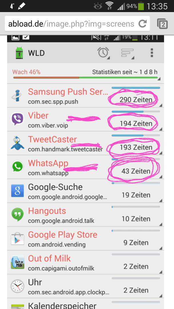

Hier ein Screenshot von der internen Akku Überwachung:
Da ist definitiv irgendetwas Faul. Ein Reboot würde das Problem wahrscheinlich lösen, aber das ist ja keine wirkliche Lösung des Problems.
Also ich kenne mich zwar nicht so gut aus mit dem Programm, aber auf Anhieb kann ich nichts erkennen, was das Note 3 überhaupt nicht in den DeepSleep lässt.
Deine Programme die ich rosa markiert habe, haben ca. 500 mal Dein N3 geweckt. Von den 1h und paar Minuten war Dein N3 über 40% wach. Das erste Programm ist Google Push. Dies ist meist dann der Fall, wenn Updates gerade installiert werden/wurden. Die anderen Programme sind Deine Chat/Tweets. Anscheinend hast Du regen Chat, wenn nicht, gehe unter Anwendungsmanager auf "Alle" und suche die jeweiligen Programme raus. Lösche den Cache und die Daten. Dann müßtest Du Dich evtl. neu anmelden bei WhatsApp und Co, aber das läßt dann Dein N3 evtl. wieder friedlich schlafen.
Gruß Holger.

Aber es handelt sich nicht um eine Stunde sondern um einen Tag und 8 Stunden. Von diesem Tag ist er ungefähr die Hälfte ganz normal in DeepSleep gegangen (90%+) und dann auf einmal gar nicht mehr, keine einzige Sekunde. Ich glaube nicht, dass man diese markierten Apps für 100% awake verantwortlich machen kann.
Lies dir meinen ersten Post nochmal genau durch, da ist es schon eigentlich so erklärt.
