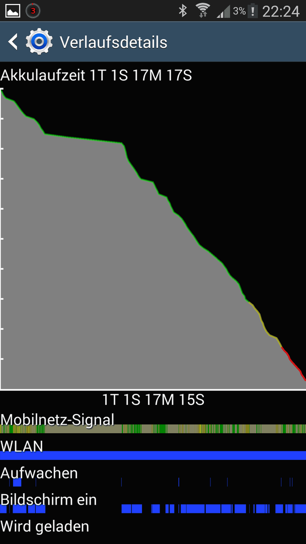

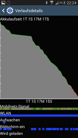

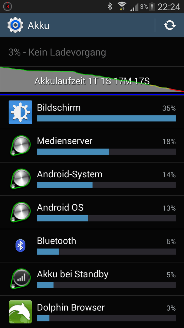

Hallo Leute, wollte Mal eure Meinung zu meinen Akku-Stats hören. Fallen euch merkwürdige Sachen auf? Danke für jegliche Hilfe PS: Display An Zeit: 3 Stunden

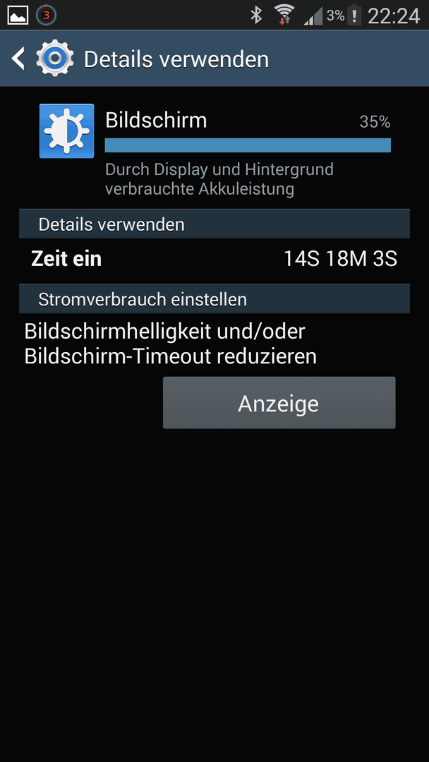

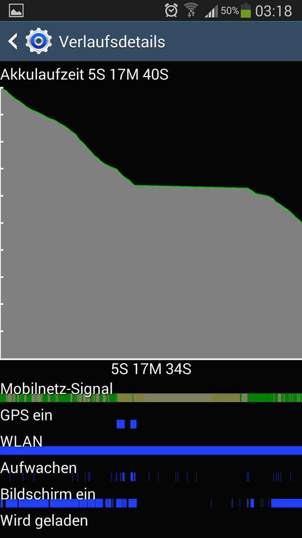

Hallo!
So, ich wollte mich jetz hier im Note 3 Akkuthread zurückmelden, vielleicht kennt mich der ein oder andere noch aus dem Note 2 Thread ;-)
Dieser Akkuverbrauch ist drin, wenn man sich etwas zurückhält.
Helligkeit Auto +-0, WLAN, Bluetooth, Daten stets an.
Whatsapp,Viber, Facebook, ICQ und Mails werden gepusht, auch über Nacht.
Ich habe gesurft, viel im Forum hier gelesen, gechattet, Filme geschaut und ebook gelesen, was man an einem freien Tag bei diesem Wetter eben so macht ;-)
Mein Netzempfang ist hier sehr schlecht, sieht man am Balken ganz gut, ab und zu ist der Empfang sogar ganz weg.
Definitiv ist das Note 3 noch etwas besser als das Note 2.
Sobald die ersten Akkus von Drittanbietern da sind, werde ich natürlich auch wieder die Kapazitäten ermitteln.
Viele Grüße Domi!
Reaktionen: Jaeger78 und Xeles

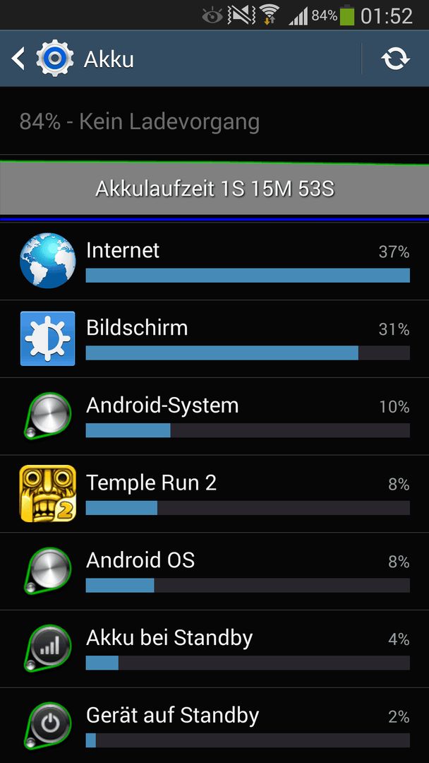

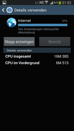

Bei mir ist jetzt mal wieder was Neues aufgetreten. Komischerweise verbraucht bei mir der Browser von Samsung unheimlich viel Strom.
Hänge mal 3 Bilder an. Habe es geschafft innerhalb von ca. 20 Minuten das Display im Stromverbrauch um einiges zu überholen. Da ich kein Vergleichsgerät habe, stellt sich mir die Frage, ob das normal ist. Kurze Antwort a la "ist (nicht) normal" würde mir schon reichen.
Screenshot_2013-11-22-01-52-04.png Screenshot_2013-11-22-01-52-13.png Screenshot_2013-11-22-01-52-28.png
Danke :)
erscheint mir sehr hoch.
hattest du den browser denn mit 30 Tabs geöffnet und in den Tabs hat sich irgendwas ständig aktualisiert?
Generell würde ich da einfach mal Daten löschen und Cache leeren beim Browser, anschließend Akku 5 Minuten raus und schauen was passiert.
Waren maximal 3 Tabs. Internet lief über Wlan. Hab mir nicht eine Seite angeschaut sondern ständig andere auf der Suche nach einer Problemlösung. Also Google und ständig wechselnde Seiten. Grad mal ne Seite laden lassen und nur ein wenig gescrollt damit das Display nicht ausgeht. Ergebnis: Verbrauch setzt sich immer noch weiter vom Bildschirm ab.
Vorher Bildschirm 30% Internet 31% - Nach 5 Minuten scrollen Bildschirm 30% Internet 32%.
Morgen mal nach Cache schauen.

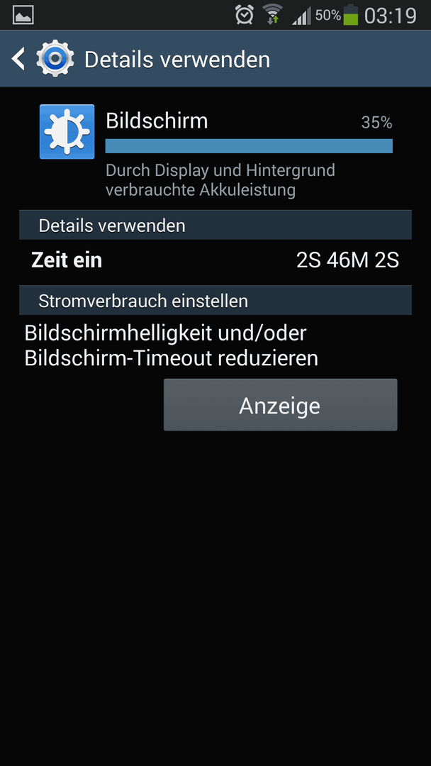

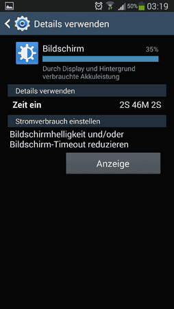

@domi ich weiss nicht wie du das machst,also die zeit wie der Akku hält würdr ich einsehen wenn deine Display zeit nicht so krass wäre......entschuldigt das Wort aber das ist mega krass.
Ich habe alles aus,jeglichen sync oder so sachen wie helligkeit hoch oder so.
Habe sogar stromspar an usw.Ich komme maximal auf 11 Stunden vlleicht auch 12 Stunden und 4 Stunden Display an.
habe bei nur standy bei Akku stehen usw also die üblichen sachen.

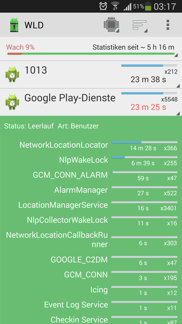

Eine sache ist komisch was ist denn bitte networklocationdetector?Ansonsten sieht bei mir alles gut aus,komme aber nicht annähernd auf solch Zeiten.
Habe mir jetzt einen neuen Akku bei samsung bestellt,ist damit das gleiche Ergebnis kommt die Werkseinstellung,sollte dann immer noch das problem sein reklamiere ich das Telefon.Selbst der Mitarbeiter von Samsung meint das es zu wenig is.
ideen und Vorschläge nehm ich gerne an.Lte ist natürlich auch aus.

Network Location Locator wird wohl der Standortdienst sein.
Was 1013 ist keine Ahnung.

Ja genau, Network Location Locator ist die google- Standortdienstbestimmung. Der Prozess ist bekannt dafür, sich gerne aufzuhängen bzw. einfach aus "Spaß" verrückt zu spielen.
Wenn ein Neustart nichts bringt, einfach testweise deaktivieren (Einstellungen/Standortdienste) und zusätzlich noch schauen, ob bei google now auch Latitude deaktiviert ist.
Bei schlechtem Netzempfang am besten das Netz, was am besten ist, manuell vorwählen (also Edge, 3G, etc.), damit das Handy nicht ständig hin- und herspringt.
1013 tritt oft in Verbindung mit YouTube oder anderem Streaming auf, hast du da viel geschaut? Das ist quasi die online-Version des Mediaservers und wird normalerweise eigentlich über diesen gezählt.:confused2:
