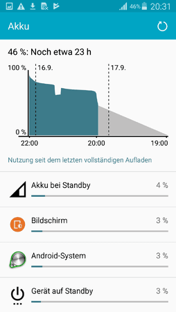

Bei meinem Note3 habe ich in letzter Zeit das Problem, das ich sehr starken Akkuverbrauch habe, wenn ich das Handy benutze. Bei keiner Benutzung habe ich auch keinen Verbrauch.
Im Anhang schicke ich eineb Screenshot des Akkuverbrauches.
Ich habe das Handy auf Werkstzustand zurückgesetzt, aber es hat keine Veränderung gebracht.
Ich habe auch vor dem Zurücksetzen einen neuen Akku getestet - ohne Erfolg. Nach dem Zurücksetzen habe ich einen neuen Akku noch nicht getestet - die Frage ist aber ob ich da eine Verbesserung habe.
Daher wollte ich fragen, ob jemand ein Ähnliches Problem hatte bzw. hat und eine Lösung hätte.
Vielen Dank für jede Antwort

Hallo!
Ich wollte nochmals nachfragen, ob jemand noch eine Idee hätte, warum ich bei Benutzung ca. 1% pro Minute verbrauche und wie ich evtl. dies lösen könnte.
Vielen Dank für jede Antwort.

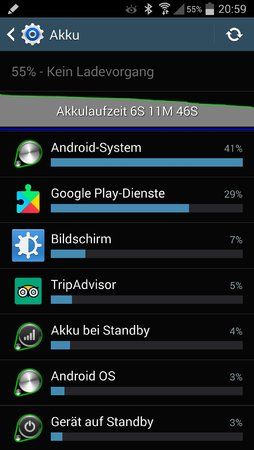

Das Note 3 meiner Freundin zickt seit etlichen Wochen extrem rum, so dass man es manchmal kaum noch sinnvoll einsetzen kann. Wir dachten erst es liegt am alten Akku, weil der auch extrem schnell entlud. Wir haben dann einen neuen gekauft, aber das brachte nichts, weder bei der Laufzeit noch beim Verhalten - immer noch hakt es oft gewaltig, speziell bei Whatsapp und Google maps.
Also vermutlich läuft da eine App die ständig Strom zieht und die CPU beschäftigt, nur: wie finden wir heraus welche das ist? Ich hab schon mal gesucht, habe 1 App deaktiviert, das brachte aber nichts. Speicher ist bei weitem noch nicht voll, Fotos und Videos größenteils auf eine SD ausgelagert. Gibt es für Android 4.4.2 sowas wie einen Task Manager, wo man CPU-, RAM- und ROM- Auslastung sehen kann?
es sollte in den Eisntellungen, Akku eine Möglichkeit geben, die Apps oder Prozesse anzuzeigen, die in einem bestimmten Zeitraum (z.b. seit dem letzen Laden) am Akku gezogen haben. Vllcht findest du da ja schon eine Auffälligkeit. Ansonsten könntest du über die Einstellungen, Apps den einzelnen Apps die Hitergrundberechtigung für den Akku entziehen, das wirkst sich natürlich auf die Performance der Apps aus. D.h. bei Apps die dauernd aktuell sein sollen (Wetter) und Apps die benachrichtigen sollen führt das zu Problemen.

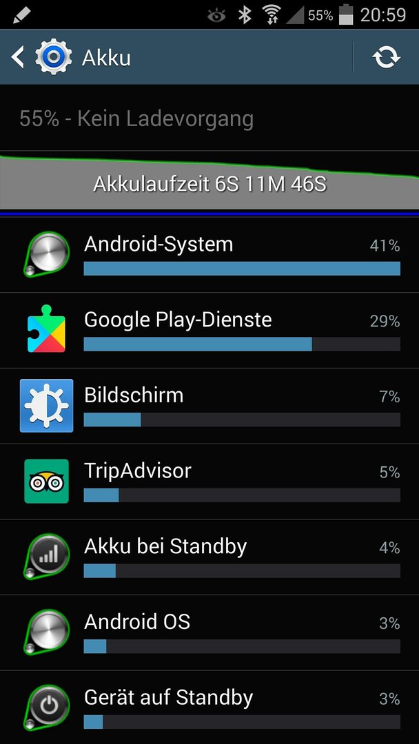

Danke für den Tipp, die Akkulaufzeit seit der letzten Vollladung ist demzufolge gerade mal 6S 11M, trotzdem sind nur noch 55% übrig.
Die einzige App die unter den aufgeführten für mein Empfinden hervorsticht ist die Google Play-Dienste. Den Playstore besucht meine Freundin so gut wie nie. Kann man diese App irgendwie deaktivieren, oder muss die aus irgend einem Grund ständig laufen?

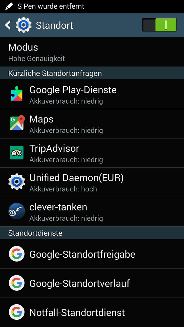

Als ich den Screenshot machte fiel mir auf dass links oben in der Staturleiste das Standort-Symbol blinkte. Es hörte dann zwar gleich wieder auf, aber kann es sein, dass das Handy den Screenshot geotaggen will?
Ich habe dann nochmal in den Einstellungen gewühlt um zu suchen ob man das i-wie einstellen und ggfs abstellen kann, und habe dabei das hier gefunden:
Da wundern mich jetzt gleich 2 Dinge:
1. Warum mach Google Play-Dienste eine Standortanfrage, wenn ich es überhaupt nicht benützt habe?
2. Der Akkuverbrauch des Unified Daemon(EUR) wird als hoch angezeigt. Anscheinend ist diese App recht zentral, kann man trotzdem was tun um ihren Stromverbrauch zu reduzieren? In den Apps die sie benützen (Wetter, Email) habe ich jetzt keine Einstellungen gefunden womit man die Häufigkeit der Aktualisierung reduzieren könnten, die Beschreibungen im Web zufolge dieses Daemon benützen. Ganz abgesehen davon, dass man ja auch einigermaßen aktuelle Wetterinfos und Emails will.
